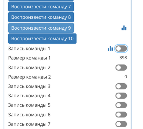

Пытаюсь записать команды через веб интерфейc WB, но команды не записываются (не отображается размер команды)
Через SSH отключив mqtt записываются команды, но не воспроизводятся через SSH
И не воспроизводятся через веб интерфейс WB (так же некорректно отображается размер команды 422)

Вот тут хочется подробностей. Какого размера команду ожидаете?
10мс ставил уже от безысходности и без диапазона не срабатывало.
Хотел увидеть разные значения с разных кнопок, как делал ранее, тут еще и не воспроизводит эти записанные команды с 422

Воспроизведите пожалуйста команду, смотря в светодиод через камеру телефона. Ну и проверьте разъем - плотно ли воткнут.
Добрый день. Получилось?
Значение поправил (в порядке очереди поставил)
Команду воспроизвожу, но через камеру телефона не вижу ничего
Разъём плотно сидит, WB видит без ошибок

Взял модуль, записал команду.
Воспроизвожу:
Мигает, воспроизводится.
Запишите пожалуйста.
Кстати, сам светодиод точно ничем не закрыт в углублении?
