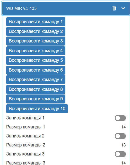

Добрый день. Попробовал управлять устройством. Считал с пульта сигналы, сохранил. На против команд появились значения Но при попытке включить устройство(воспроизвести команду) ни чего не происходит. Как понять(проверить), что wb-mir v3 отправляет сигнал?

Судя по размеру команды “мигание” можно и не определить с помощью телефона или другой камеры.
Запишите команду длиньше, с другого пульта.

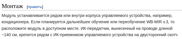

Из документации
Да, так и должно быть. WB-MIR предназначен для индивидуального управления приборами.

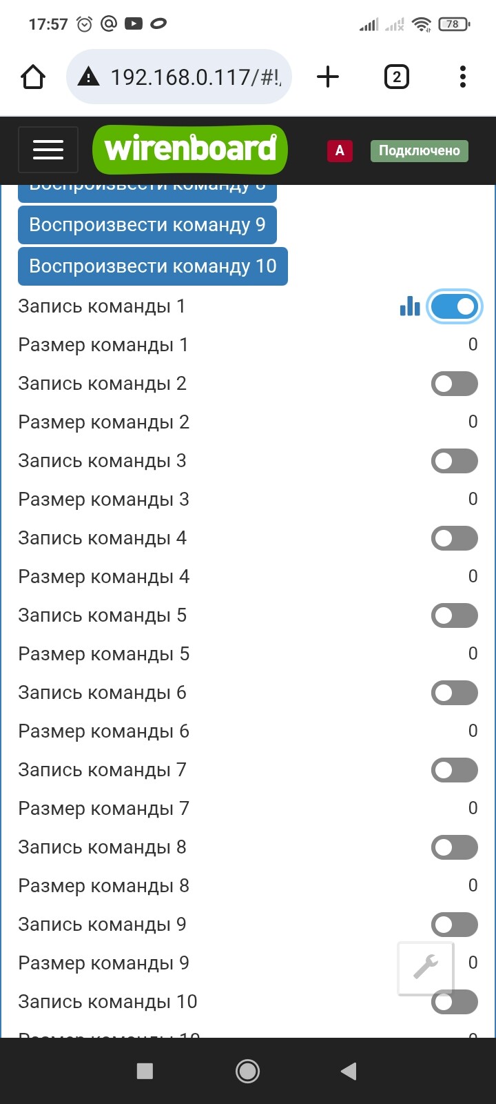

Почему wb-mir v3 не принимает сигнал с пульта? Хотя в самом начале (картинка в начале темы) он их принимал и сохранял. С других пультов сигнал принимается. А пульт работает включает и выключает оборудование.
Что такое “не принимает”? Покажите последовательность действий, ну и длины команд после их записи.
Не показывает, что считал сигнал с пульта.
То есть один пульт - записывает а второй (другой модели) - нет. Точно ли пульт именно ИК? Видно ли импульсы светодиода этого пульта в камеру? Так же как импульсы другого, который работает?
Да так и есть. Точно имеет ИК, в начале темы скрин именно с этого пульта. Импульсы видно и камин(оборудование которое хочу подключить выполняет с него команды). Импульсы с пульта телевизора видно и с него снимаются показания
Подносите пульт вплотную (упирая) к окну считывания ИК WB-MIR?

Я уже со всех сторон подносил и вплотную и на расстоянии 1-2 см. На счет изменилось, вроде нет, точно ни каких переподключений не делал. Хочу батарейку еще поменять в пульте.(хотя опять же через камеру видно, что ИК моргает, да и камин включается с него)
Порядок действий точно верный? Включение записи - нажатие кнопки - выключение записи?
Верный. Если бы делал не верно, то с пульта телевизора не снимались показания
