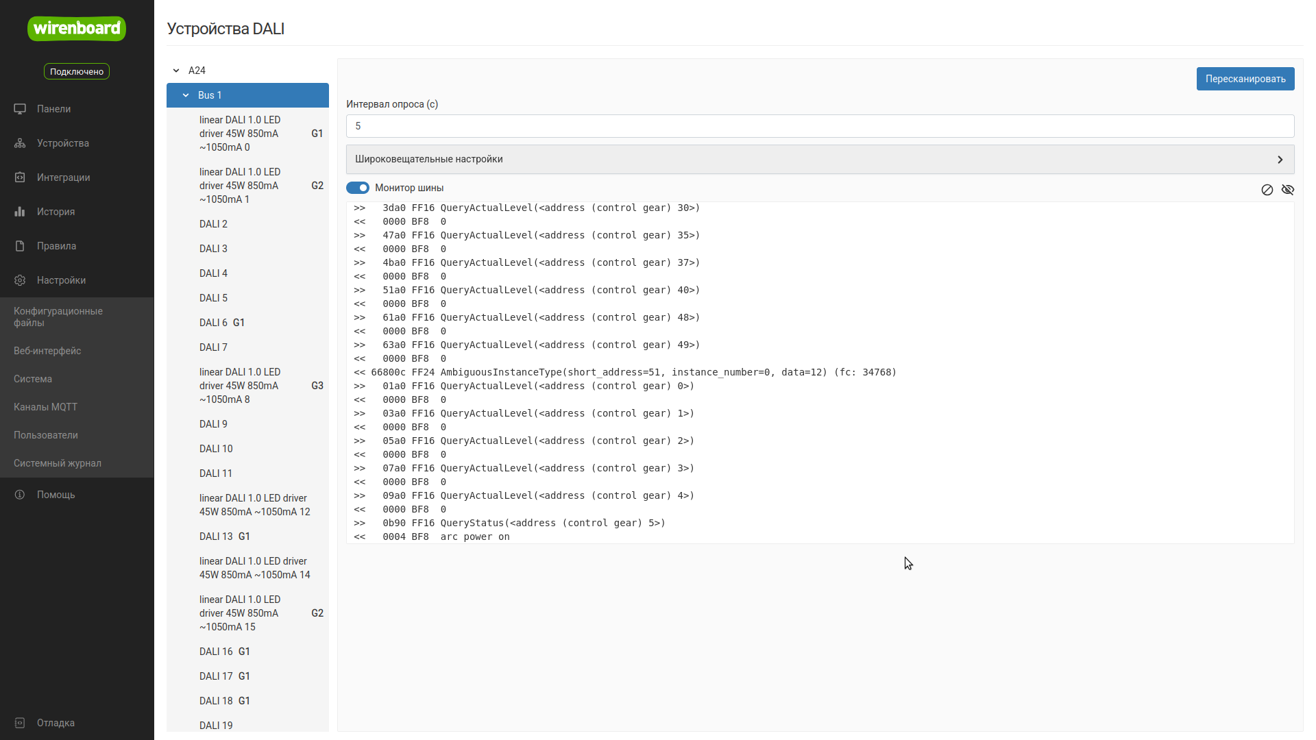

Настроил получение событий с устройств датчика движения и освещенности DALI2 через WB-DALI3, но в топиках они не появляются, а в логах шлюза ошибка:
<< 668585 FF24 AmbiguousInstanceType(short_address=51, instance_number=1, data=389) (fc: 34006)
В чем проблема?

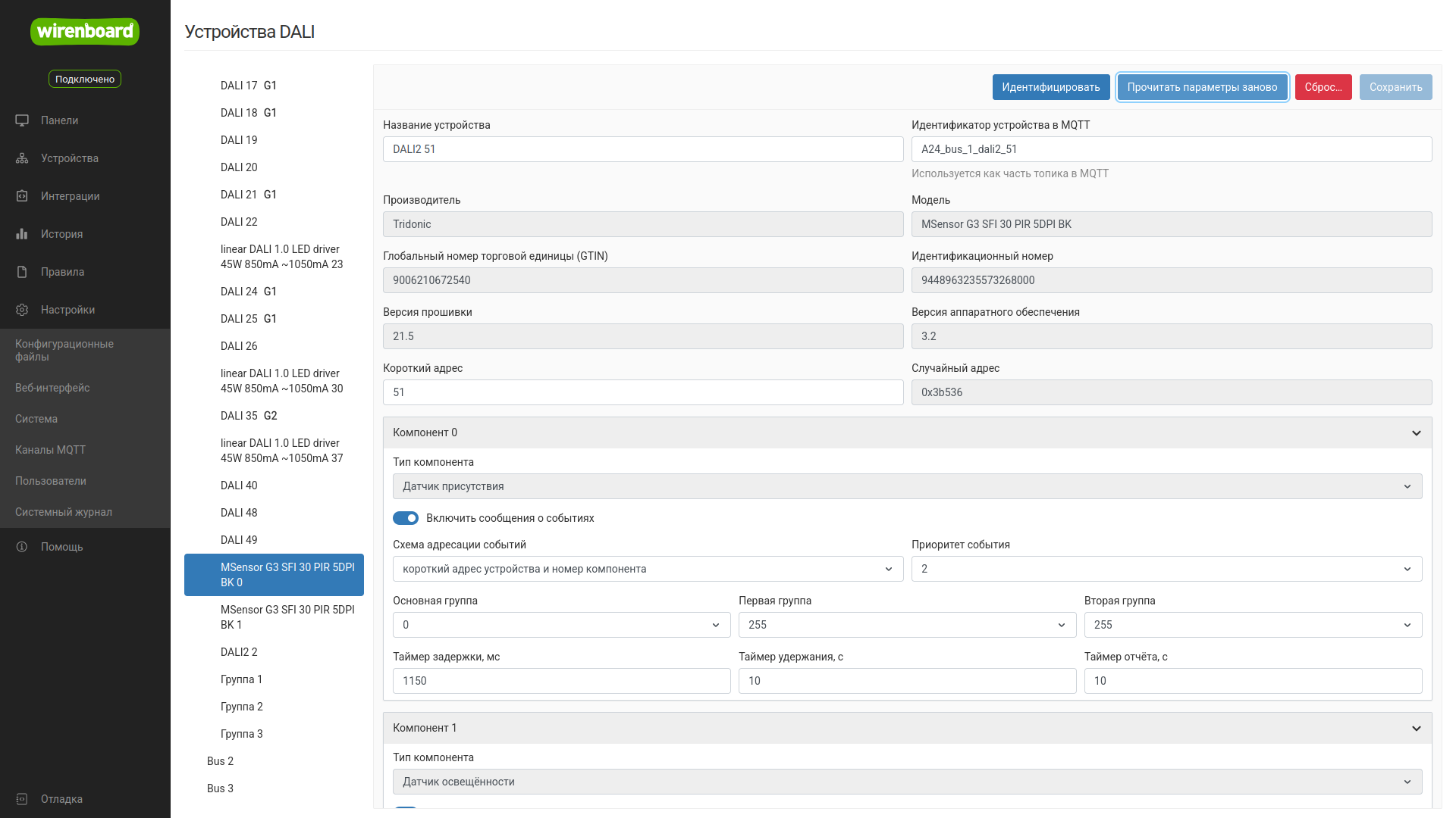

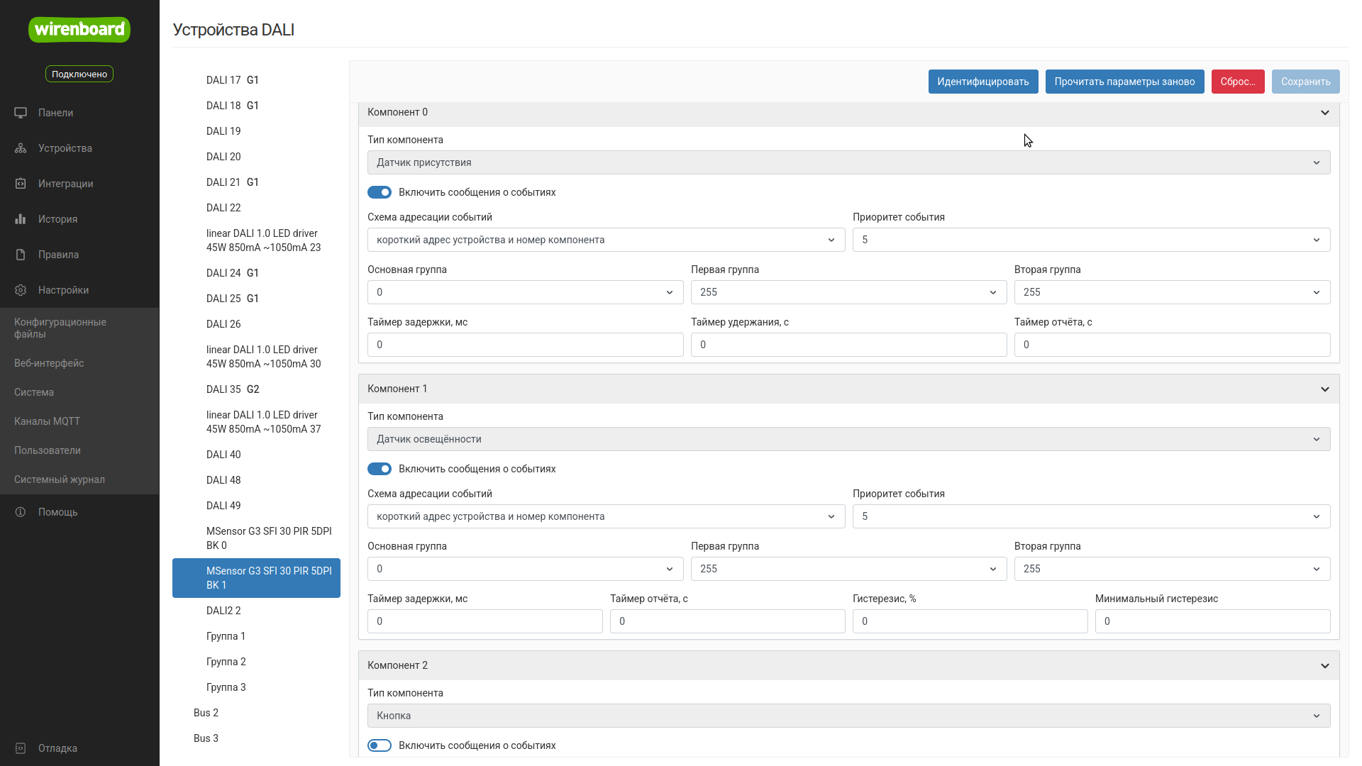

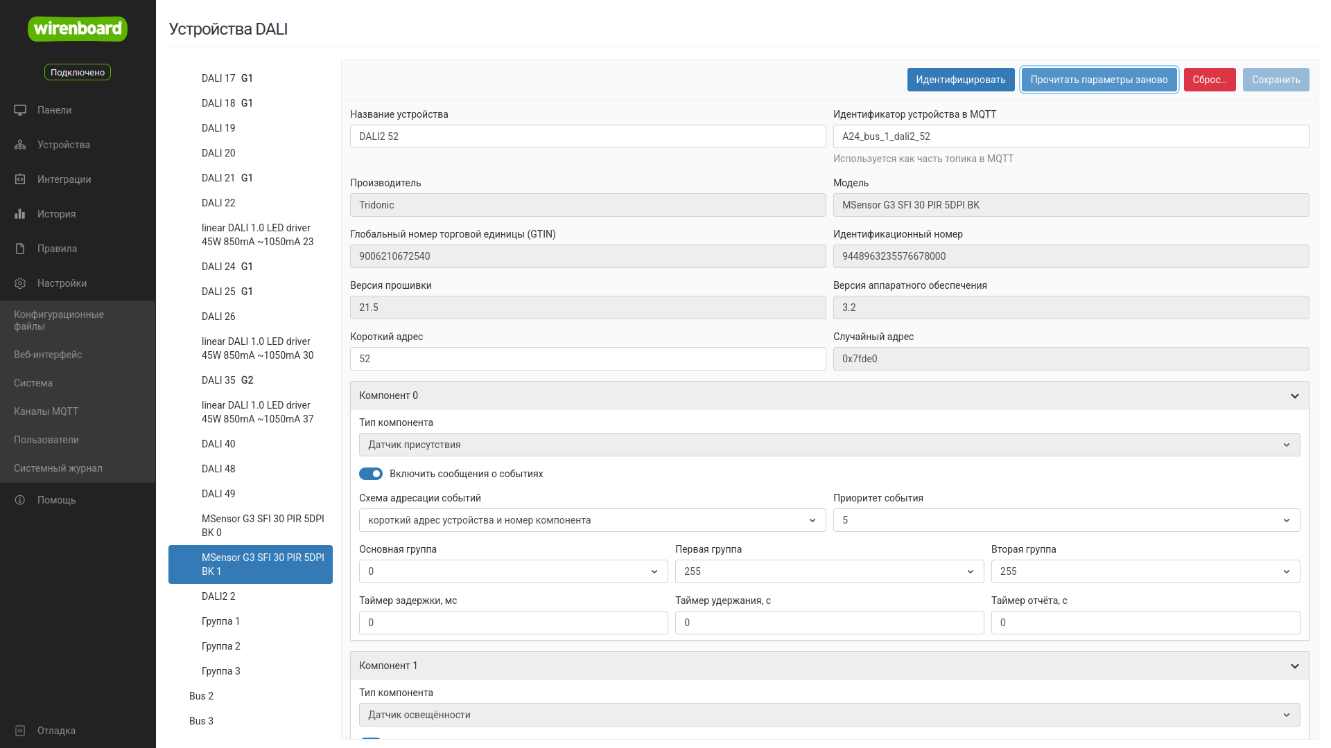

Фото монтажа прислаь не могу, уже настраиваю удаленно, несколько треков со свтильниками DALI2 на первом порту шлюза, светильники обьединены в 4 группы, это все настроил через веб-контроллера, управление светильниками работает. Так-же в треки установлено 3 датчика движения, я их глазами не видел, но согласно информации от сканированиея шины это Tridonic MSensor G3 SFI 30 PIR 5DPI BK.

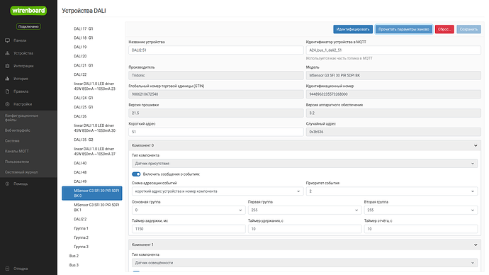

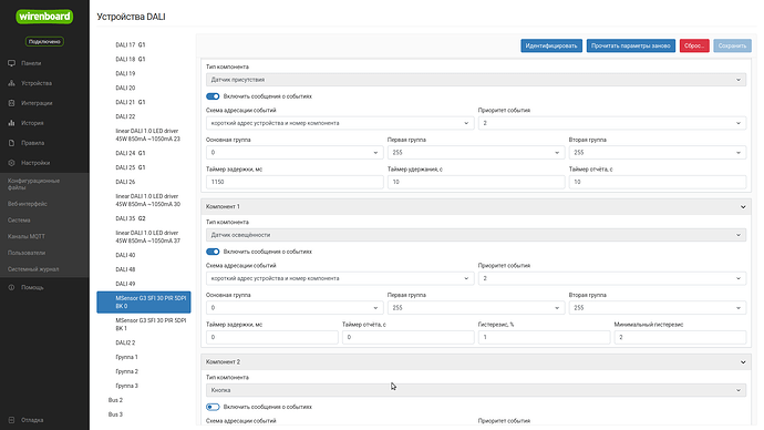

Сначало я их настраивал через веб-контроллера, но ваш интерфейс шлюза не запоминает сделаные настройки, точнее произвольным образом запоминает для одних устройств, а для других нет, приходится заново считвыать информацию с устройства, я замучался и стал настраивать черед Lunatone-DALI-Кокпит.

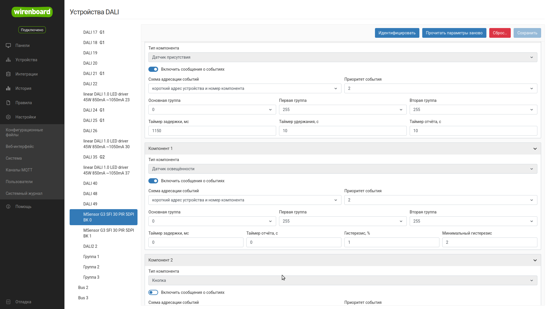

Когда я включаю другие типы адресации, например, тип/номер компонента или адрес устройства/тип компонента, то в логах видно, что событие приходят, но видимо ваше ПО не умеет их интерпретировать. Когда я включаю тебуемый в документации тип адресации (короткий адрес устройства/номер компонента) то в логах появляется вышеописанная ошибка.
Версия прошивки WB-DALI3: 1.0.0 согласно данным опроса.
Вот сейв DALI сети из Lunatone, если он может чем-то помочь
DALINetwork_2026_05_25.dnc (1,5 КБ)

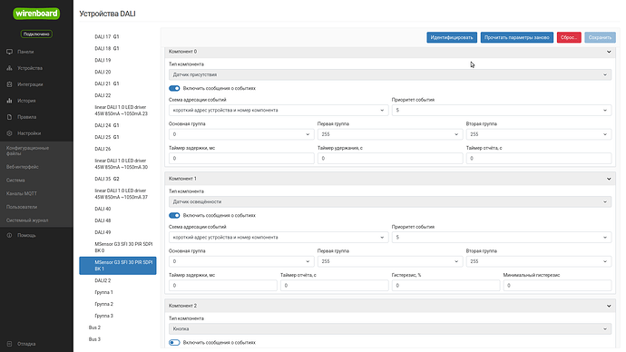

Я пробовал разные сочетания настроек инстансов, результат один. Некоторые скрины во воложении

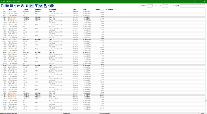

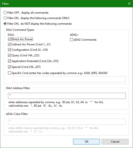

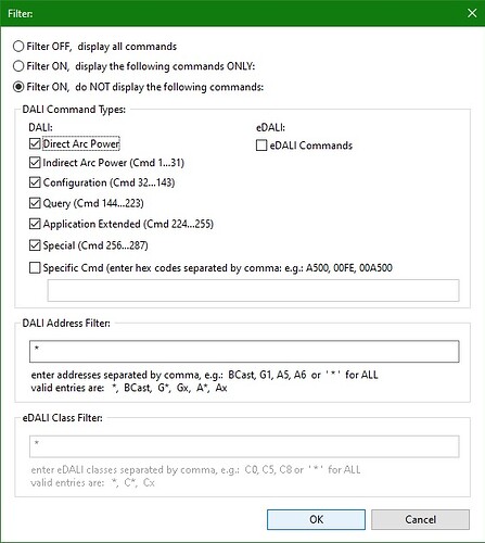

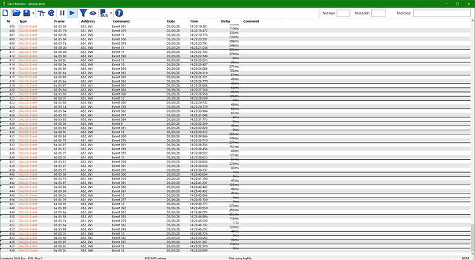

Лучше покажите монитор сети, в котором будут видны команды.
Сеть - не несет пользы в данном случае.

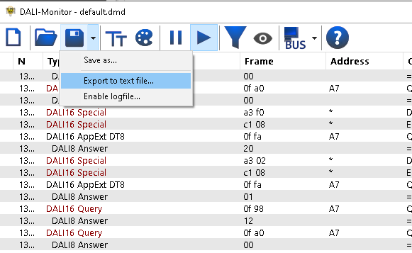

Экспортируйте из монитора
и укажите - где сообщения с требуемыми данными.

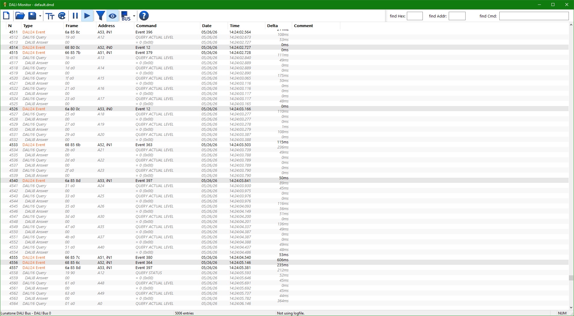

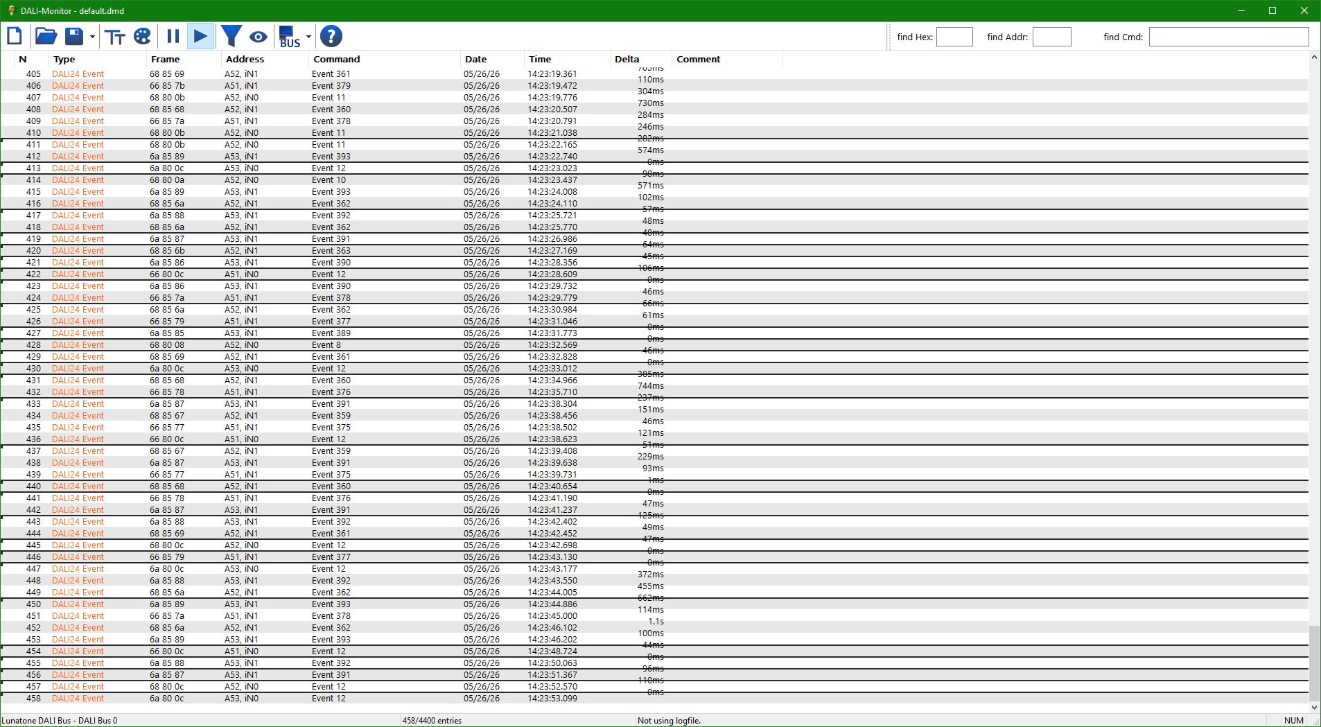

dali.dmd (146,5 КБ) сообщения с требуемыми данными, как я поимаю, это события Event, отфильтровал их для наглядности
dali.txt (345,6 КБ)
