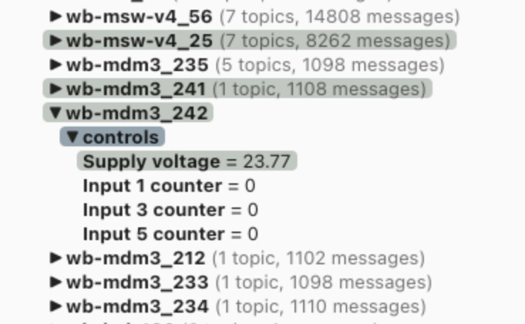

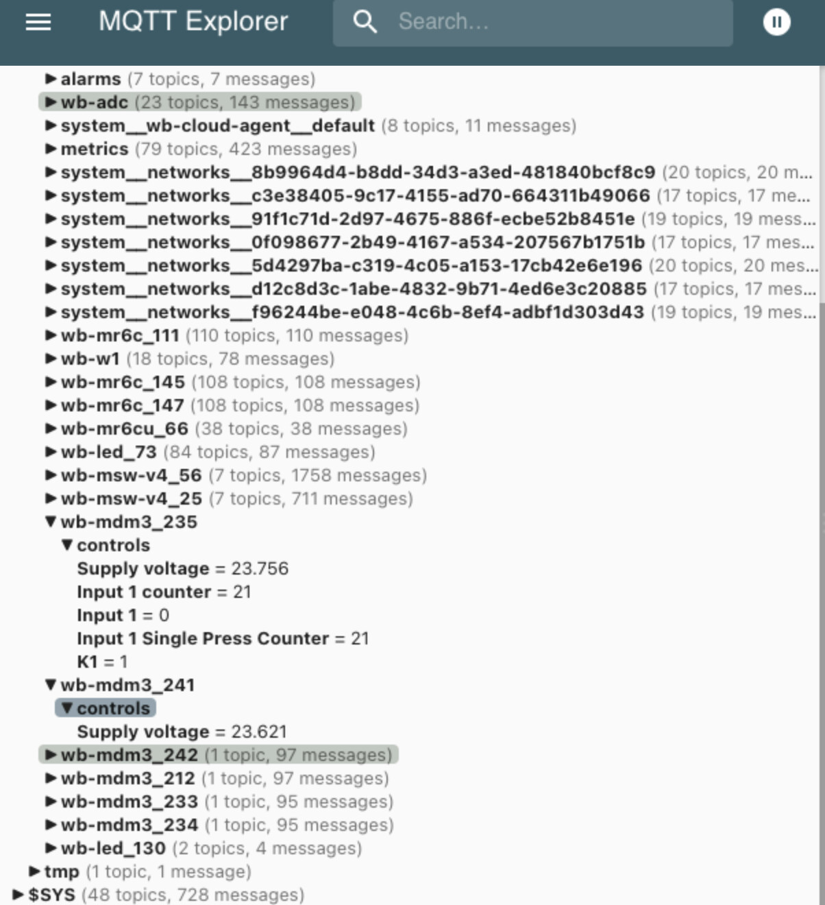

Модули MDM3 - добавляются в конфиг. В конфиге их видно:
какое-то время модули откликаются по MQTT, а потом перестают.
соответственно пропадают из вкладки “Устройства”

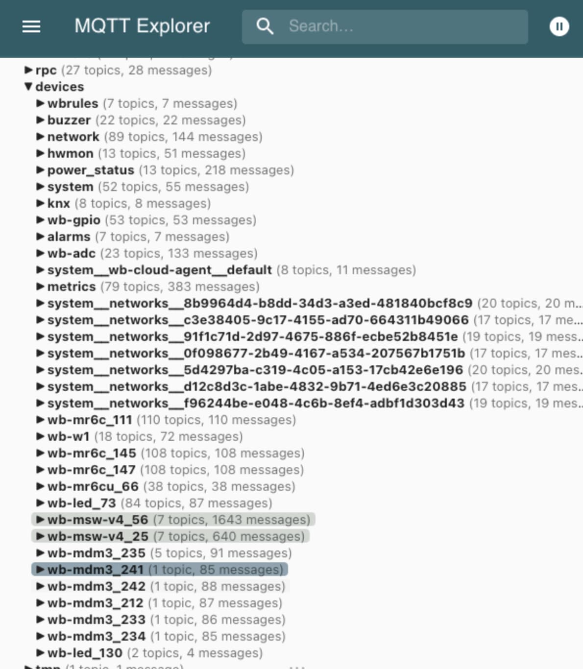

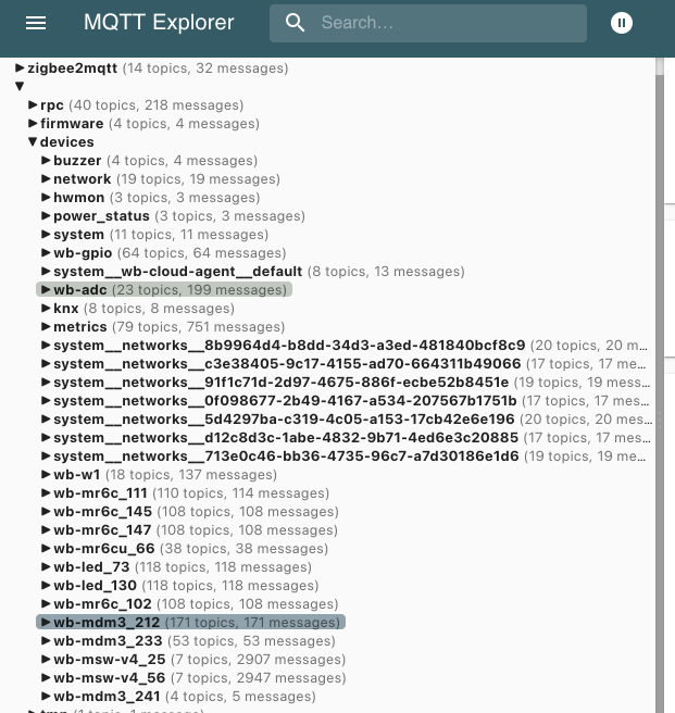

MQTT эксплорер видит вот так
а должно быть 6 модулей

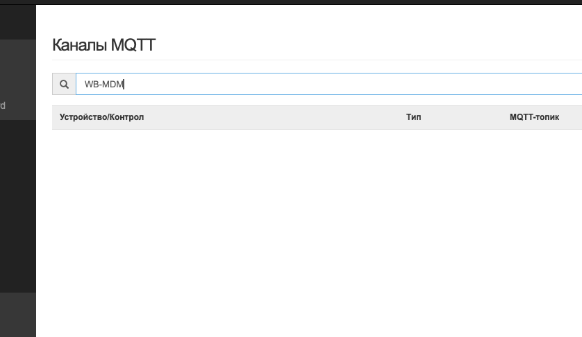

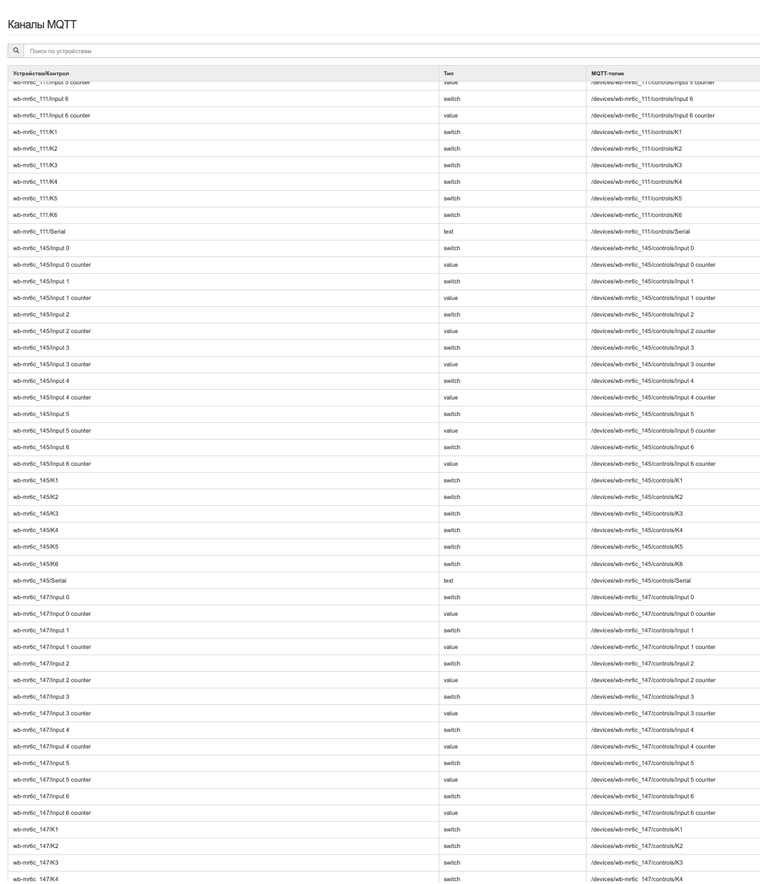

В каналах MQTT пусто

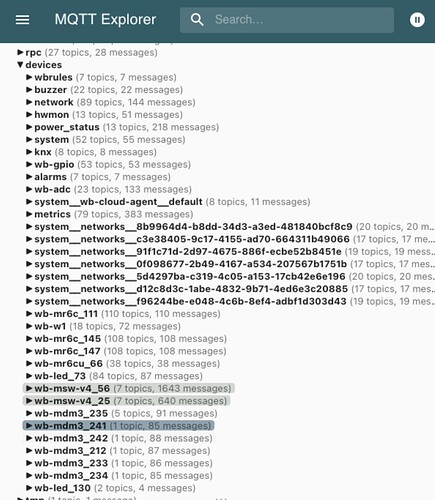

Дополнительно, если проделать какие либо манипуляции в утправлении драйверами MQTT устройств ( включил опрос напряжения питания) - то WB-MDM3 появляются в устройствах, но после обновления окна браузера пропадают
при этом MQTT эксплорер видит видит эти топики и продролжает получать информацию

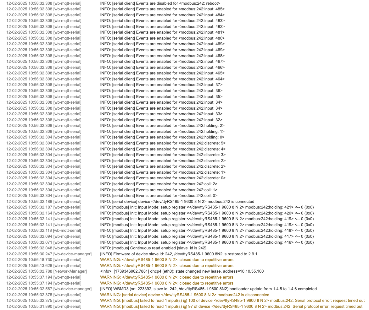

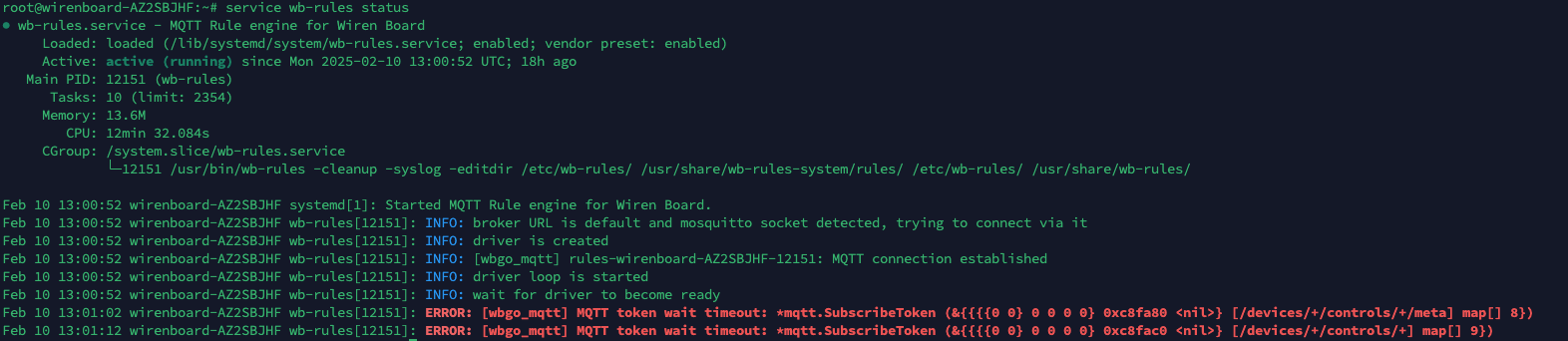

кроме того вот что служба показывает
Изначально контроллер был сброшен до заводских настроек, после обновлен штатными средствами дебиан - и вот такие результаты(

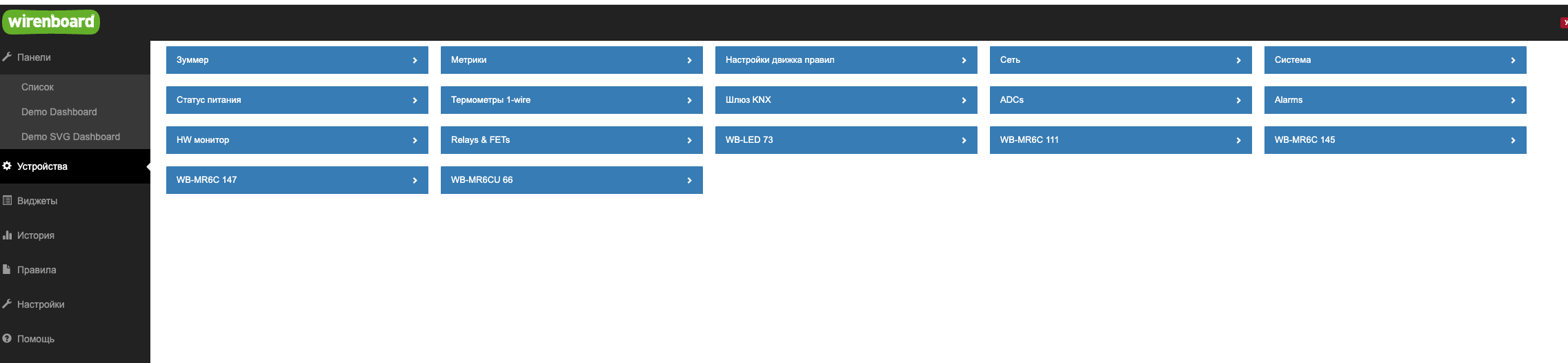

Скажите, из веб интерфейса диммеры WB-MDM3 с адресами 234, 235, 242 управляются и отображаются значения без проблем?
В том то и дело: если изменить 1 из параметров любой и сохранить конфигурацию - то диммеры в интерфейсе в устройствах появляются и ими можно управлять. если обновить окно браузера то ВСЕ шесть диммеров пропадают, да и некоторые другие девайся тоже пропадают рандомно.

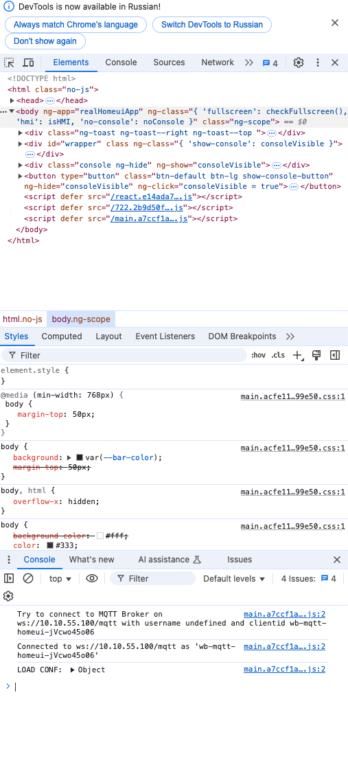

Попробовал ввоспроизвести. Использую стабильный chrome 132.0.6834.110 - не воспроизводится. Проверьте пожалуйста в отладочнгой консоли браузера - нет ли ошибок?

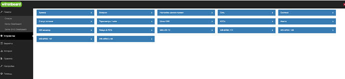

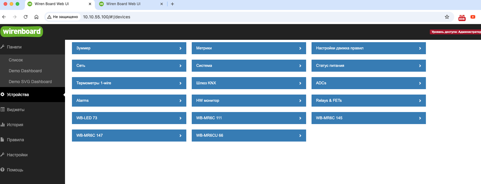

Открыл в хроме все тоже самое

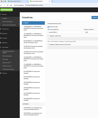

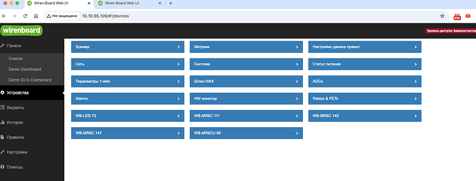

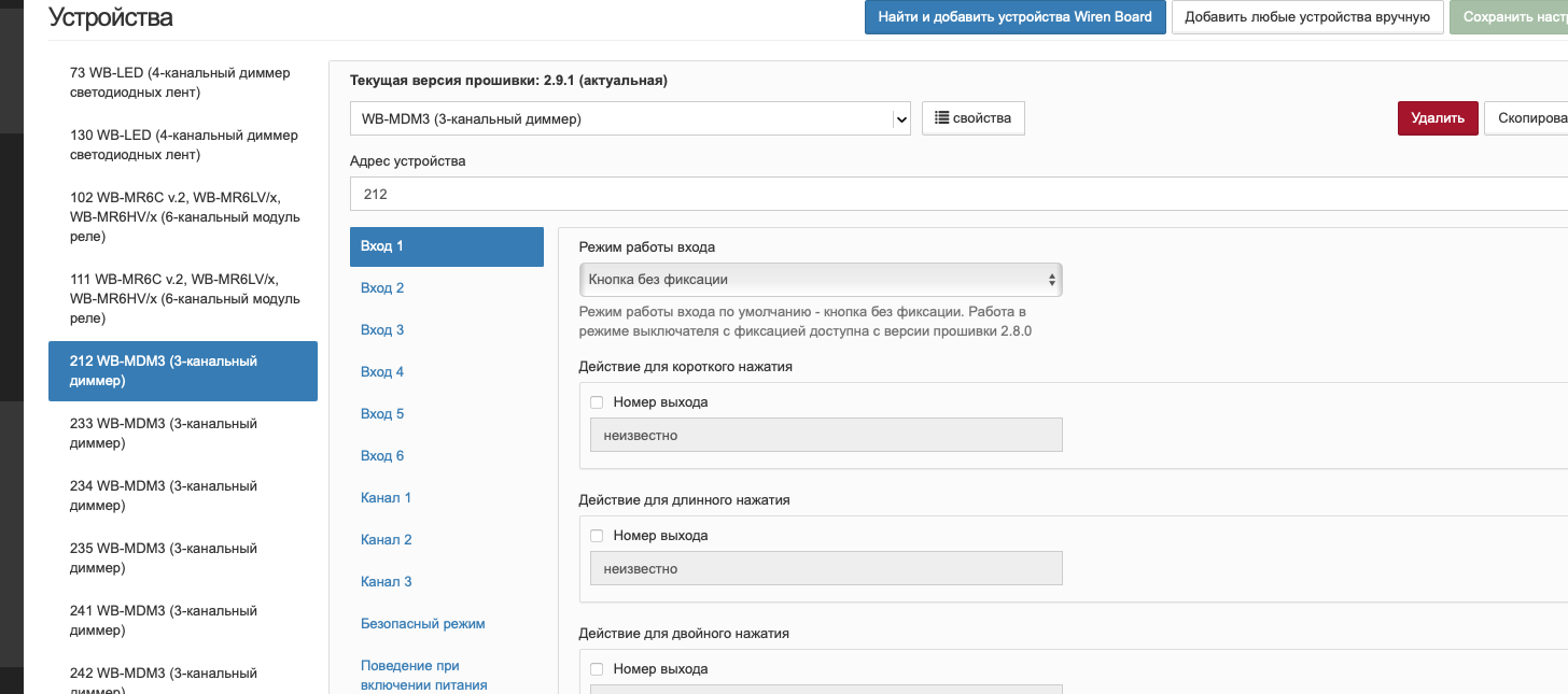

вот скрин УСТРОЙСТВА

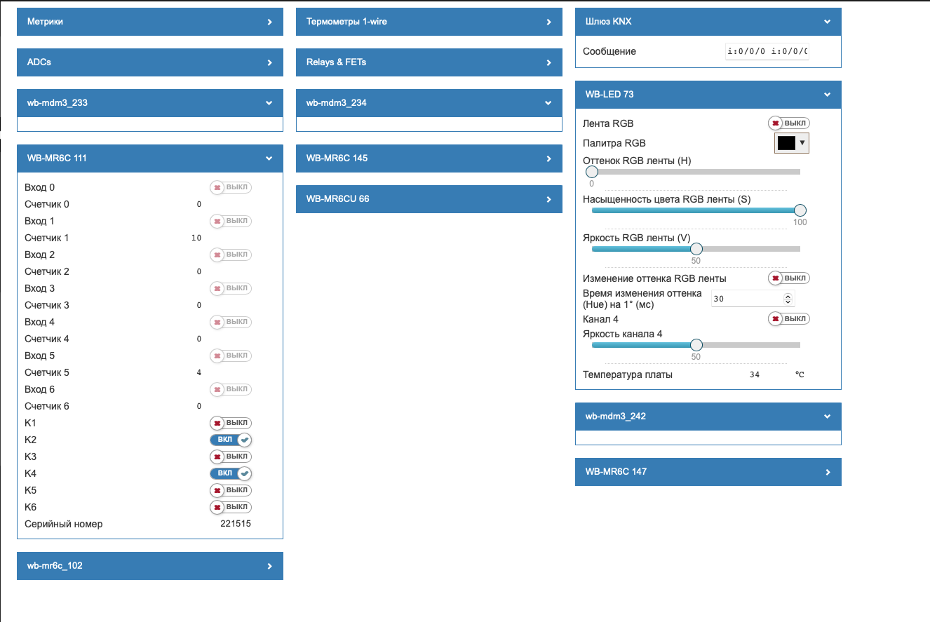

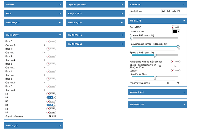

А вот в соседней вкладке драйвер устройств
в вебе не силен
Подпишитесь на топики и проверьте - существуют ли в mqtt устройства?
в конфиге включил опрос напряжения на модулях - собственно эти топики есть.

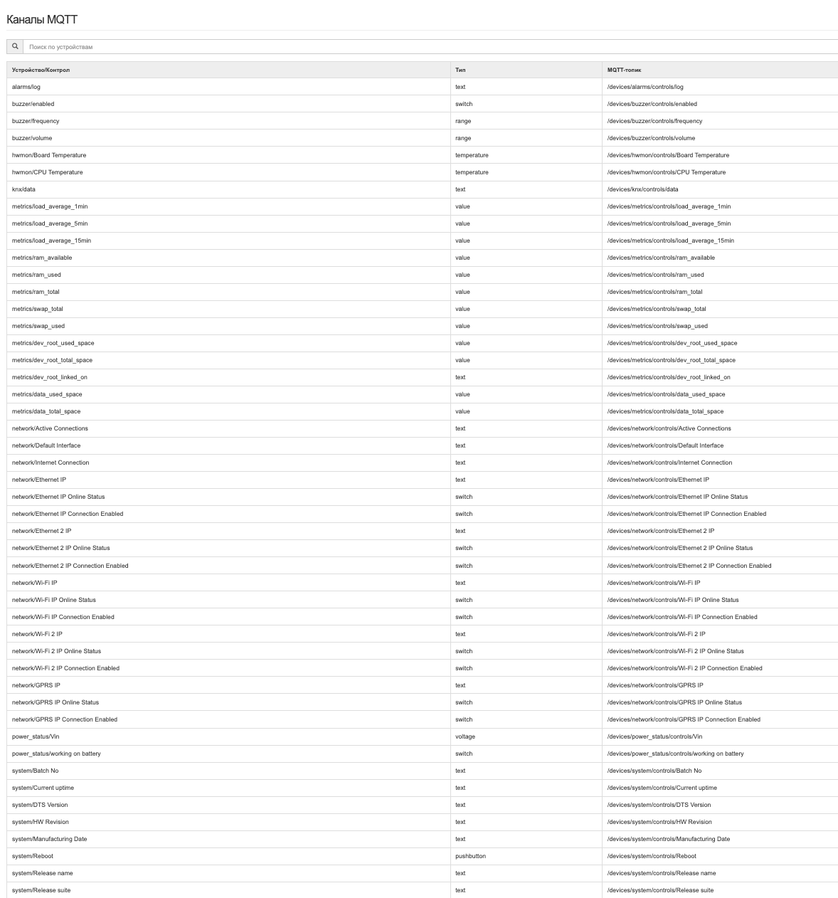

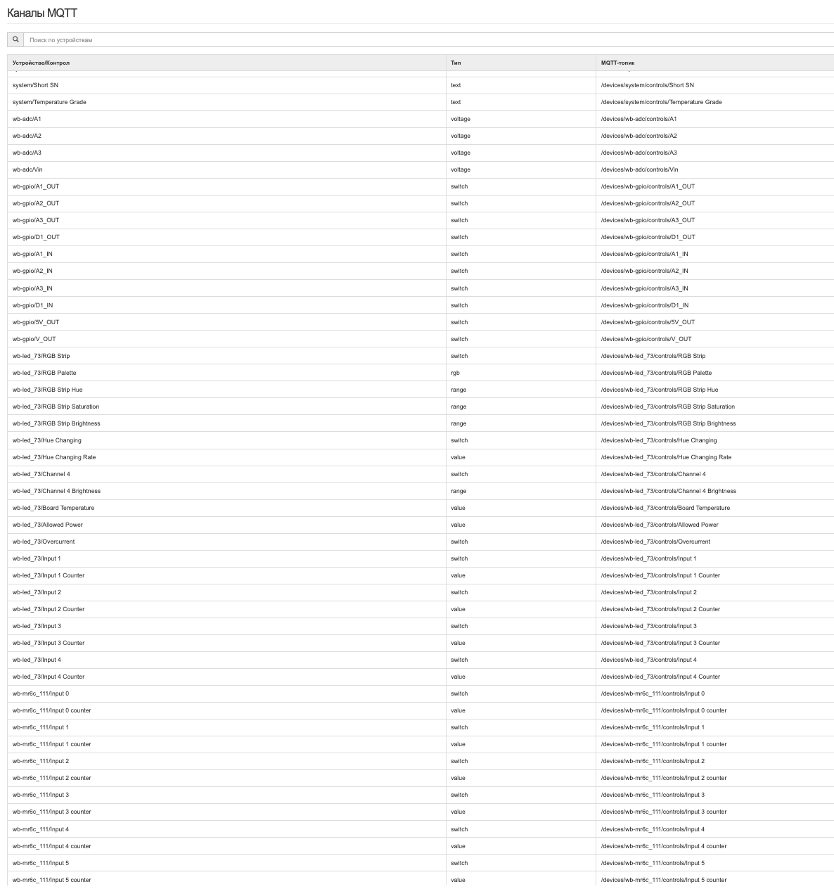

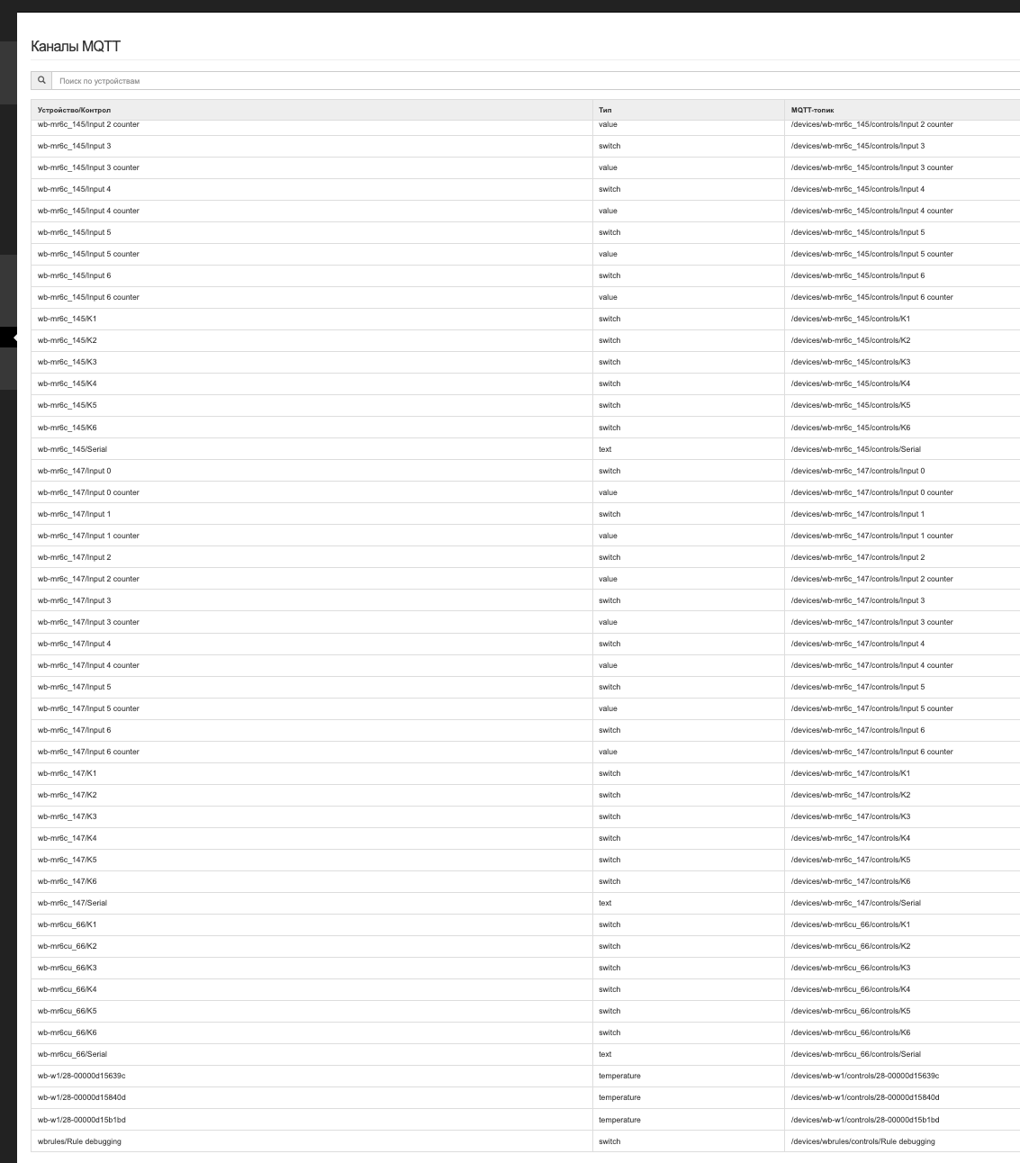

не понятно почему в каналах MQTT вот такая картина:

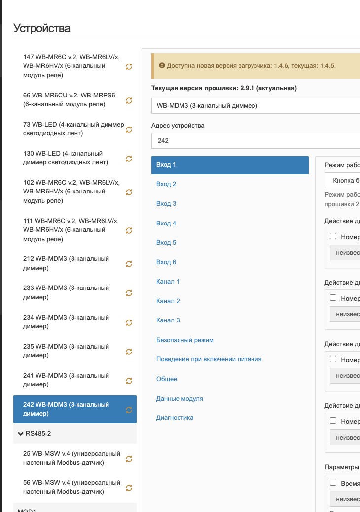

Обнаружил что для всех устройств на шине
Доступна новая версия загрузчика: 1.4.6, текущая: 1.4.5.
Имеет смысл обновлять?
Обновил 242 модуль MDM3
в процессе обновления он появился в устройсвах без опций управления,
в MQTT эксплорере у него появились 3 новых топика и все
после обновления снова пропал из устройств
