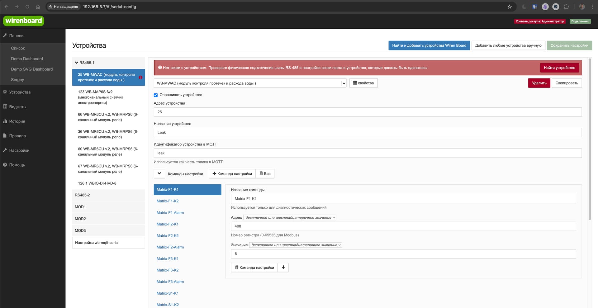

После обновления прошивки (чуть больше месяца назад) через WB интерфейс стал недоступен модуль WB-MWAC.

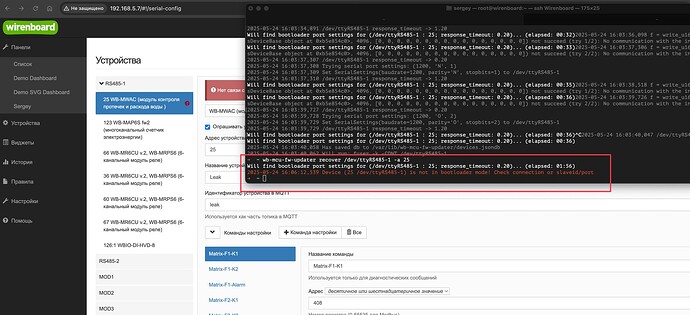

Выглядит это как на скриншоте:

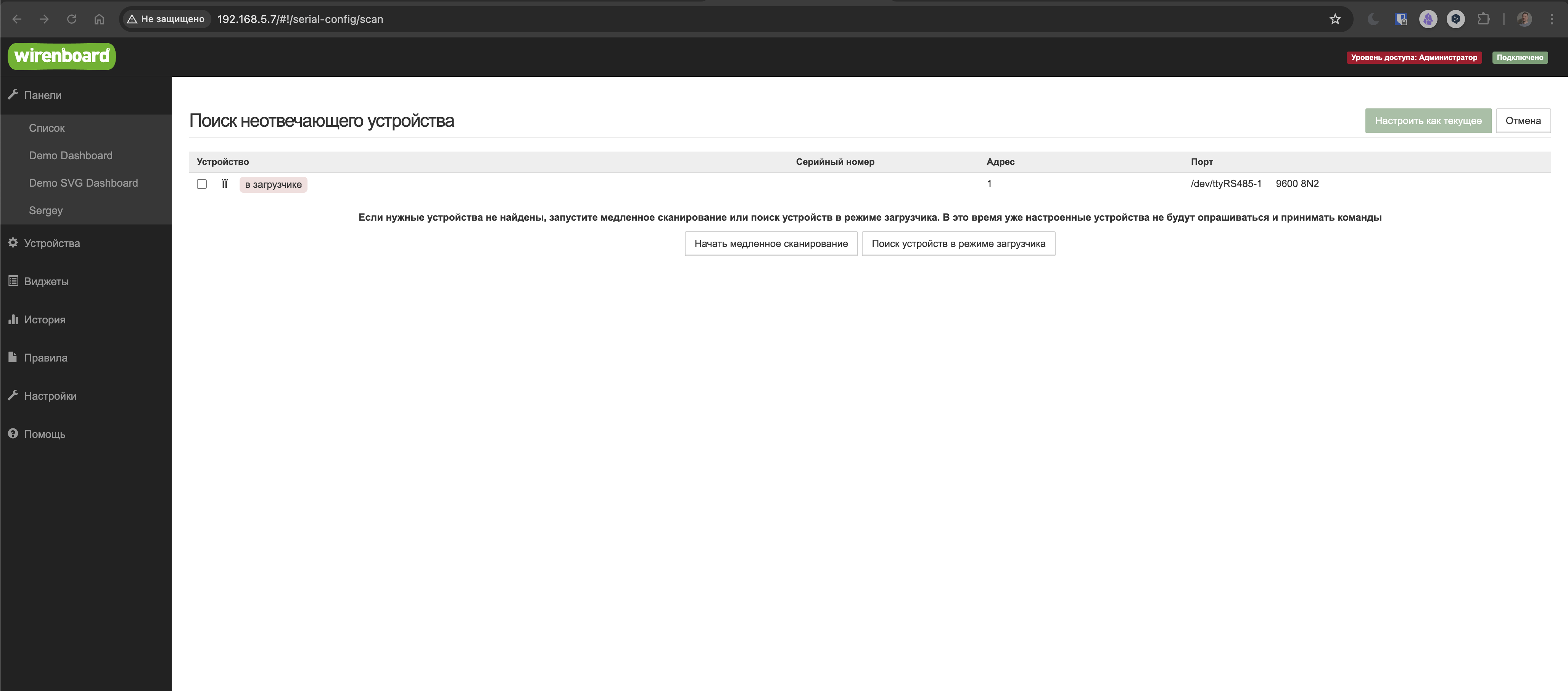

При попытке найти устройство через WB интерфейс, устройство находится в режиме загрузчика:

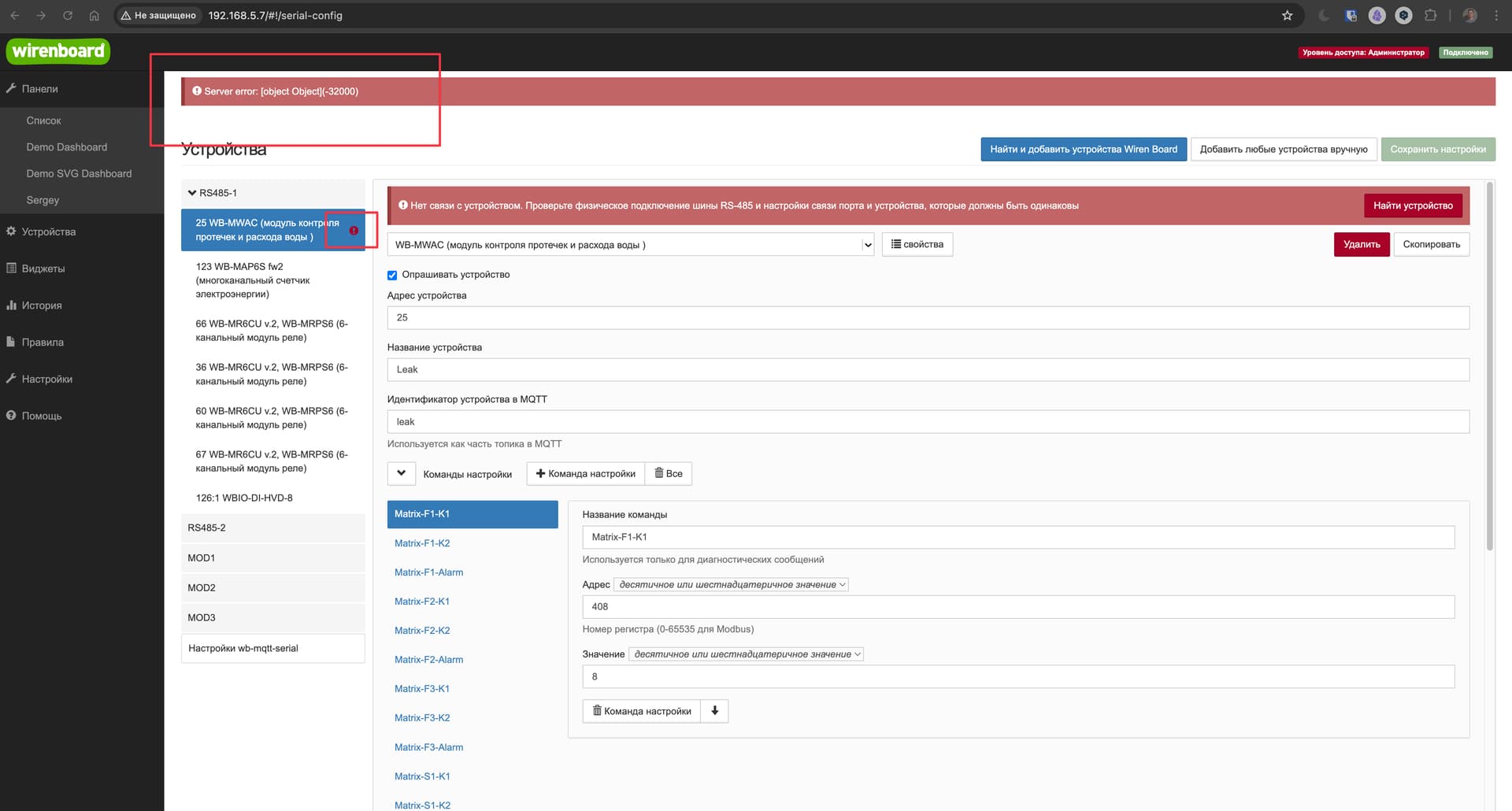

При попытке настройить как текущее возникает следующая ошибка: “Server error: [object Object](-32000)”:

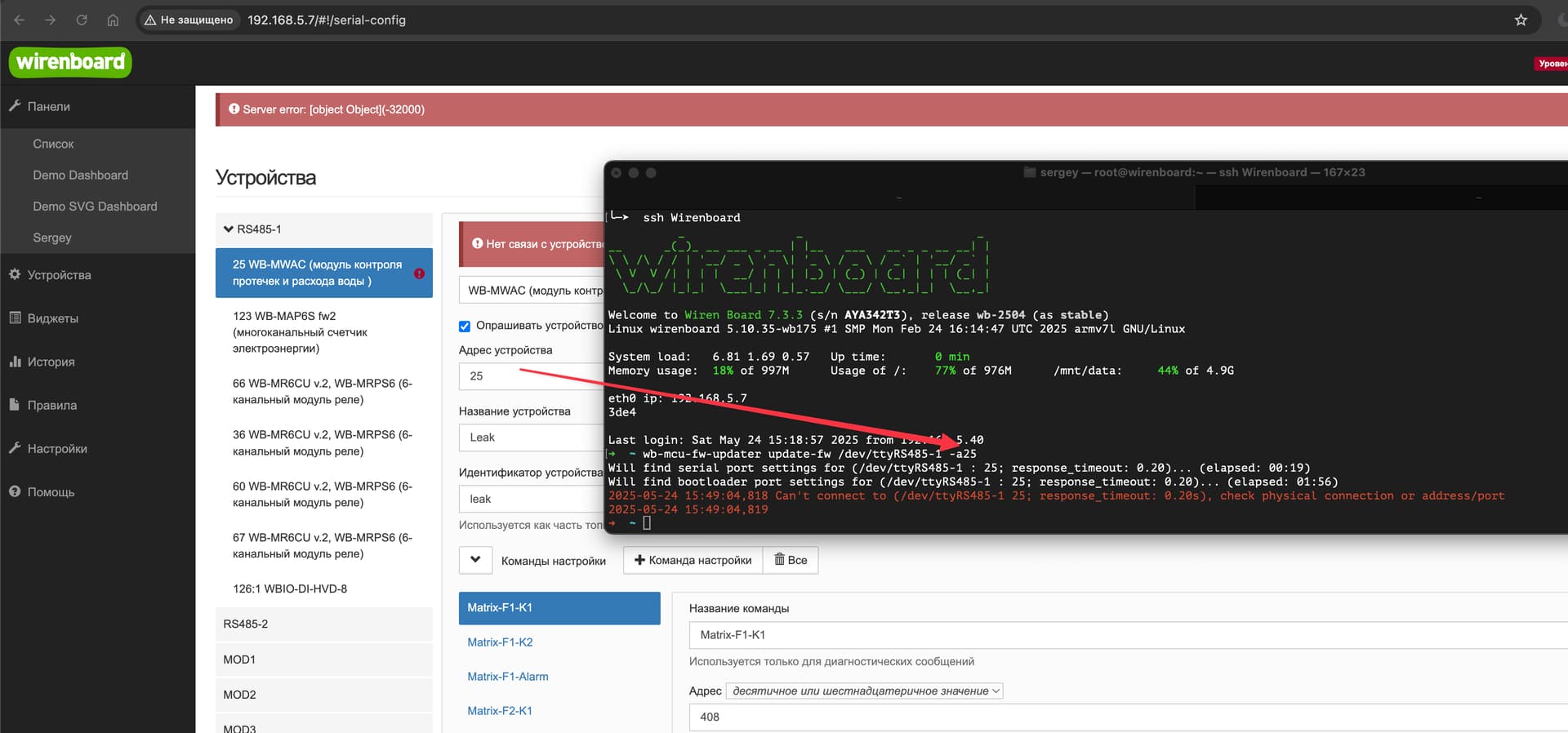

Попытка обновления с консоли тоже безуспешна:
$ wb-mcu-fw-updater update-fw /dev/ttyRS485-1 -a25
Will find serial port settings for (/dev/ttyRS485-1 : 25; response_timeout: 0.20)... (elapsed: 00:19)
Will find bootloader port settings for (/dev/ttyRS485-1 : 25; response_timeout: 0.20)... (elapsed: 01:56)
2025-05-24 15:49:04,818 Can't connect to (/dev/ttyRS485-1 25; response_timeout: 0.20s), check physical connection or address/port

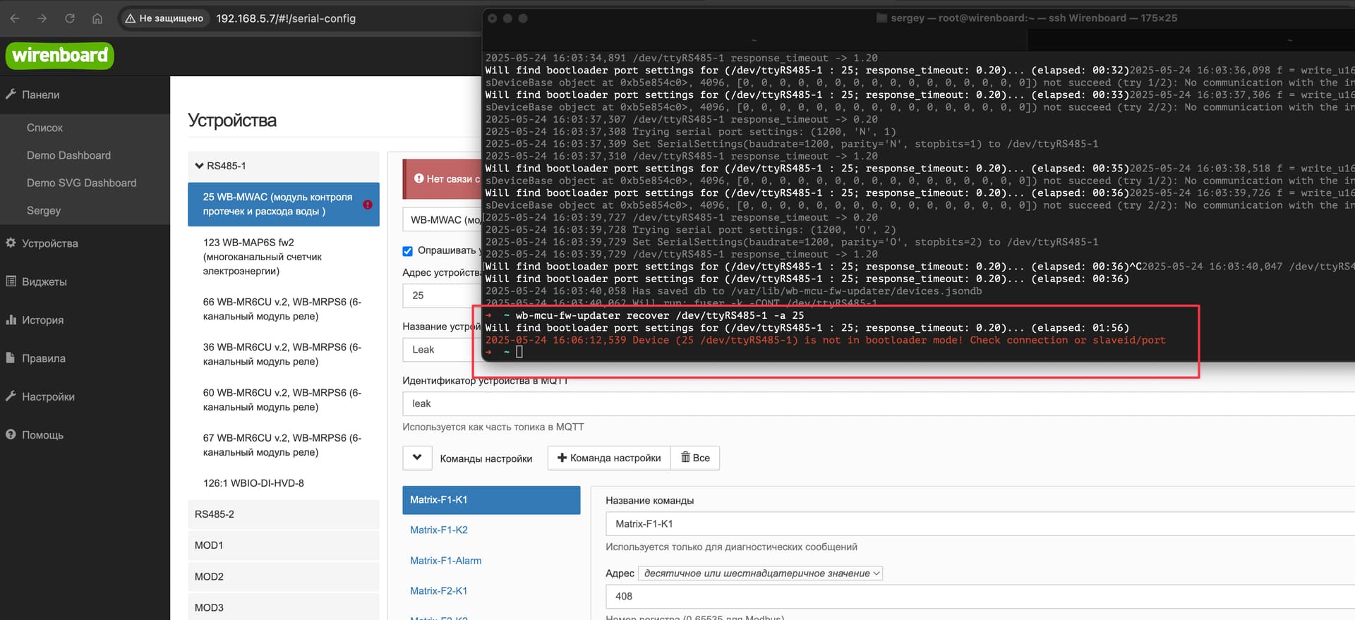

Попытка восстановления прошивки тоже не видит модуль:
$ wb-mcu-fw-updater recover /dev/ttyRS485-1 -a 25
2025-05-24 16:06:12,539 Device (25 /dev/ttyRS485-1) is not in bootloader mode! Check connection or slaveid/port

Вижу, что модуль у вас нашелся по первому адресу (-a1). Попробуйте:
