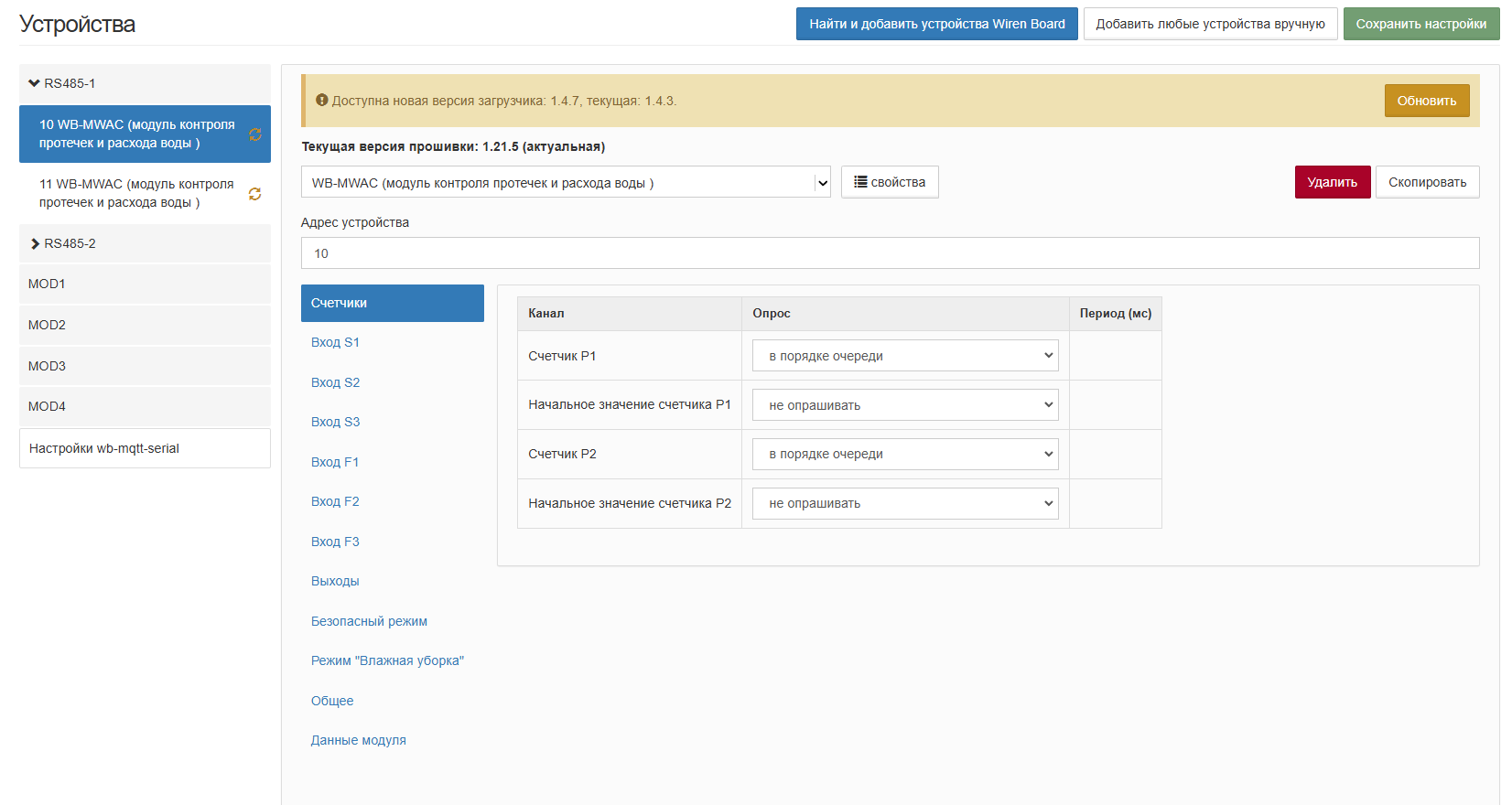

Доступ предоставлен.
Контроллер AUBM3ITU.
Адреса на шине RS485-1: 10, 11
Восстанавливать работоспособность устройств возможно только по одному на шине.
Поэтому:
  • либо отключите одно из устройств, дождитесь здесь информации об окончании работы с ним и подключите второе
  • либо переключите одно из устройств на вторую шину.
Прошу выполнить одно из указанных действий.
Оставил одно устройство на шине (адрес 10), просьба помочь с восстановлением.
Восстановил работоспособность устройства под номером 10. Прошу подключить следующее.
Заменил, на шине устройство с адресом 11
Закончил работу по восстановлению.
Прошу проверить.
Если все в порядке - не забудьте удалить доступ к своей организации в Cloud.
Спасибо! Модули на связи.
