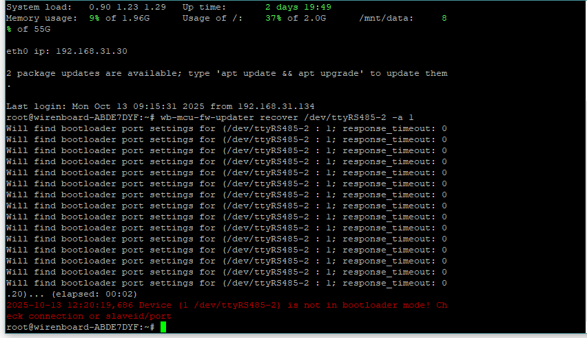

wb-mcu-fw-updater recover /dev/ttyRS485-1 -a 1
но 3 реле MDM3 не видит контроллер никак, во время поиска в режиме загрузчика

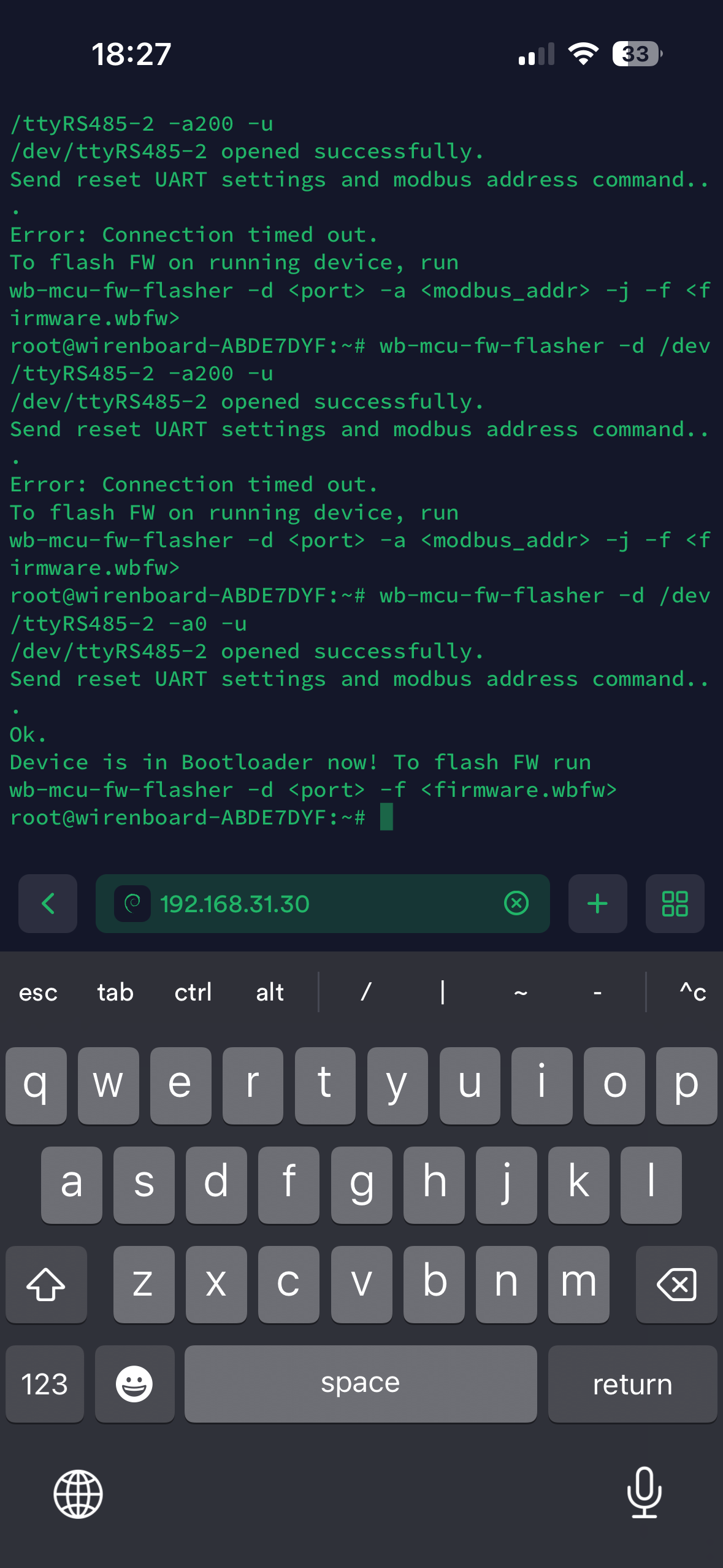

Так же пытался обновить их командой
wb-mcu-fw-flasher -d /dev/ttyRS485-1 -a0 -u
пишет что все успешно, но контроллер так же не видит их

При этом у вас модуль подключен единственным на шине? У него после этого должен стать адрес 1 и скорость 9600. Проверяли связь через modbus_client?
Рекомендую сделать по инструкции Определение адресов всех устройств на шине.

А командой wb-mcu-fw-flasher -d /dev/ttyRS485-1 -a0 -u восстановить пробовали?
