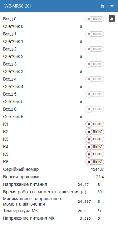

Всем доброго времени суток! Есть WB-MR6C, поставили в щит, отработала 2 недели, в один момент перестала включать каналы с выключателей и через web интерфейс контроллера. Через web просто свичи отстреливают обратно (в положение выключено). Прошивка актуальная, обновлялась через WB в день запуска щита. Сейчас дома подключил к своему контроллеру тоже самое.
Параметры температуры, напряжения питания и реакция на входы отображаются в интерфейсе в актуальном состоянии?

Здравствуйте! Нет, точно так же как и через веб интерфейс включается на миллисекунды и возвращается обратно в состояние выключено! Реле же физически не щелкает!
Да, все показывает актуальное!

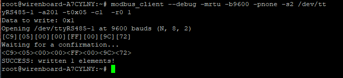

Попрошу вас попробовать переключить канал реле через утилиту modbus_client и сообщить результат.
Перед использованием отключите драйвер wb-mqtt-serial и подставьте свои значения параметров:
systemctl stop wb-mqtt-serial // остановить драйвер
modbus_client --debug -mrtu -b9600 -pnone -s2 /dev/ttyRS485-2 -a201 -t0x05 -c1 -r0 1
modbus_client --debug -mrtu -b9600 -pnone -s2 /dev/ttyRS485-2 -a201 -t0x05 -c1 -r0 0
systemctl start wb-mqtt-serial // запустить драйвер
