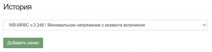

Обратите внимание на параметр “Минимальное наприяжение с момента включения”. Точнее - на его историю.
Проверьте пожалуйста расчет падения наприяжения на шине питания.

да спасибо, в 15:00 сегодня обновил, результат на скрине (примерно без изменений)

Выведете пожалуйста на график также этот параметр
Ну и время работы, uptime.
