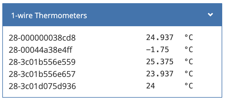

WB-M1W2 - он как то сообщает ID датчика?
да. скриншота подключенных к обсуждаемому модулю нет, но есть скрин подключенных к контроллеру к одному “порту”
