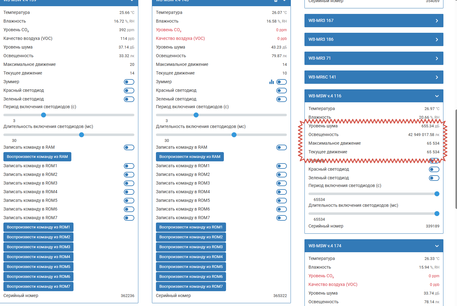

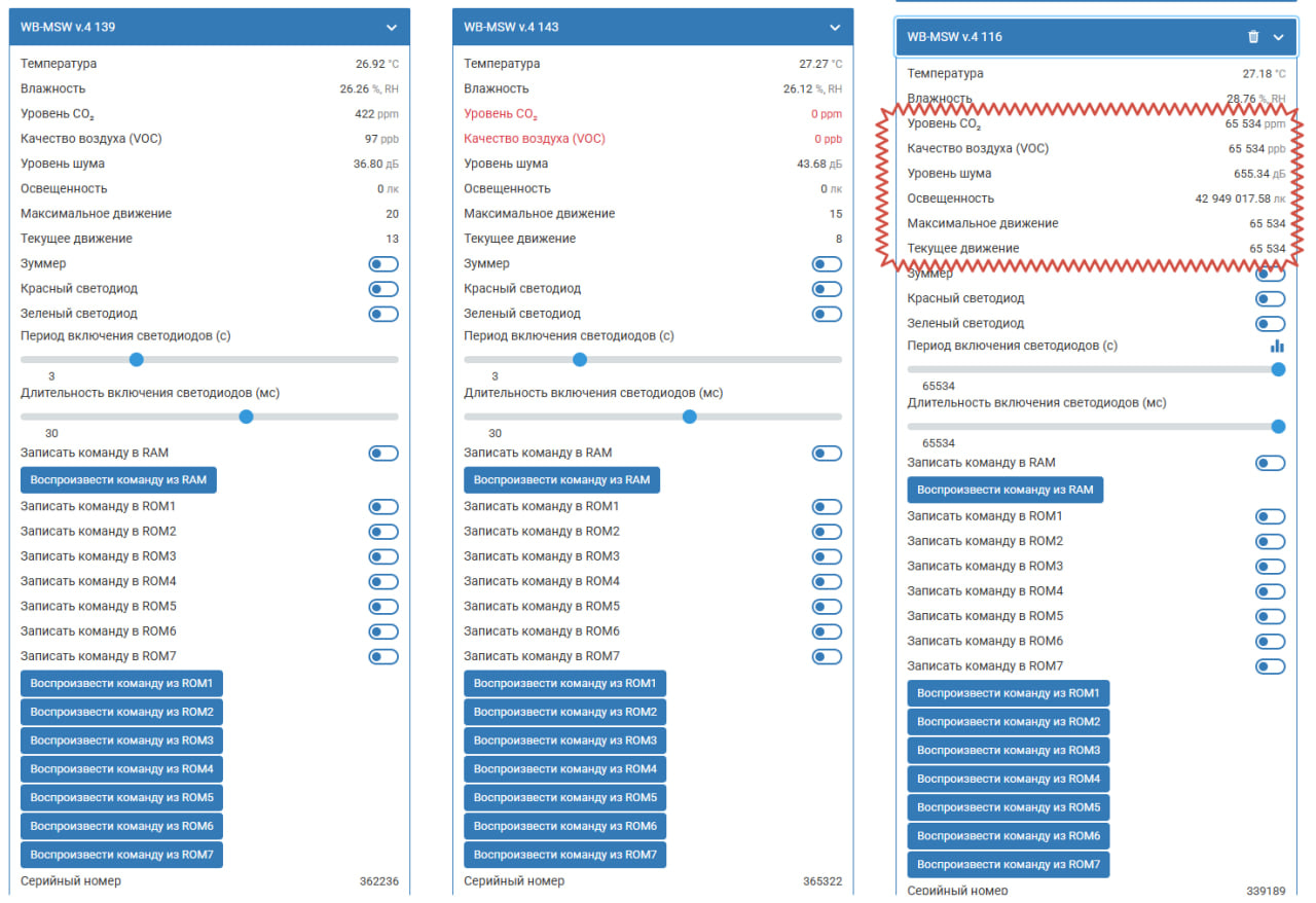

При добавлении одного из датчиков, показания в таком виде.
Подскажите как поправить

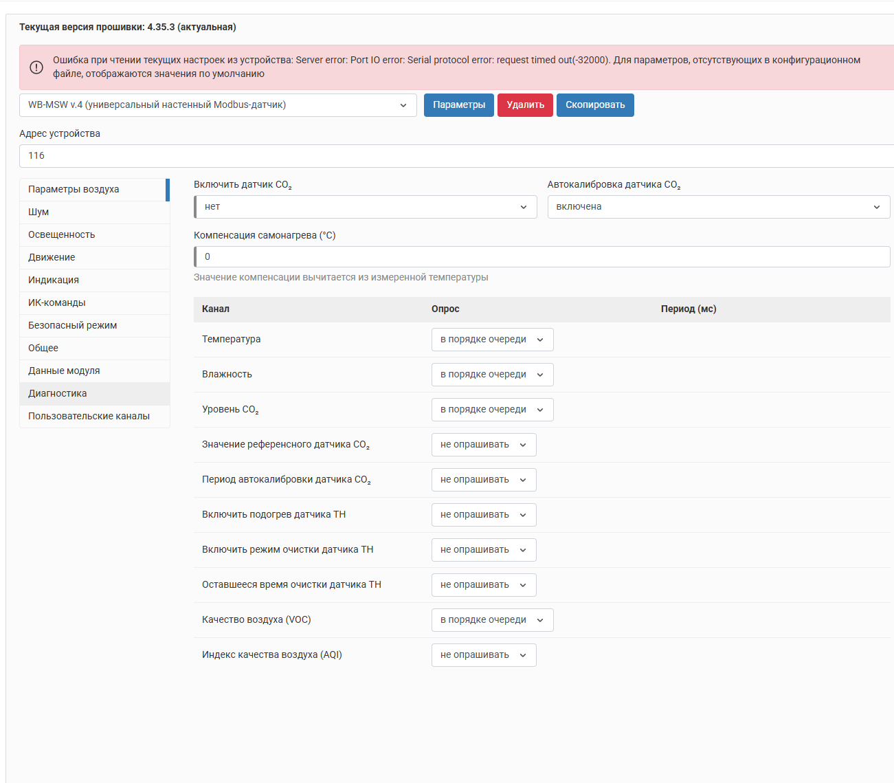

По тем топикам сенсоров у которых значения зашкаливают и которые отсутствуют на самом деле, отключите опрос. Для этого переведите “в порядке череди” в “не опрашивать”.
Убрал СО2 и VOC, тоже самое на остальных

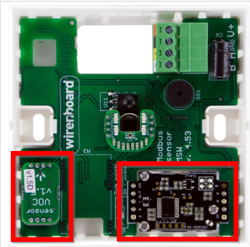

У вас устройство в котором установлены обведенные сенсоры и отдаваемые значения не соответствуют реальным?
Судя по значениям - эти сенсоры отсутствуют.
