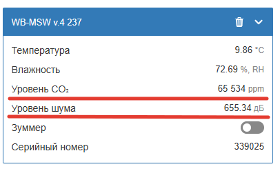

Частый дом, выполнили монтаж 7 датчиков MSW v.4
6 работают корректно, один отображает нереальные значения
Покажите пожалуйста все диагностические значения датчика.
Этот WB-MSW с номером 339025 выпущен 2025-09-04 в версии TH. То есть датчиков шума и CO2 в нем нет - отключите их опрос.
Да, верно, спасибо за уточнение
На объекте 2 варианта комплектации датчиков, при добавлении произошла замена SlaveID, что привело к путанице и появилась эта тема
теперь все ок
