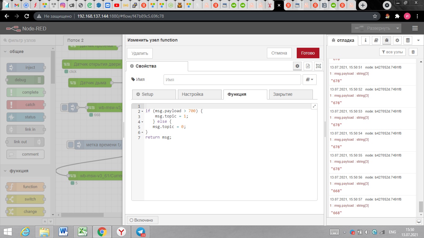

Добрый день! Решил использовать светодиоды на датчике для индикации уровня СО2 в помещении: зеленый до 700, красный более 700. По итогу при переходе порогового значения в большую или меньшую сторону моргают оба диода. Автоматизация на node red.

Здравствуйте! Я думаю, что при превышении заданного порога у вас красный светодиод включается, а зеленый не выключается. Поэтому мигают оба. Нужно на каждое событие два действия: один светодиод включить, другой выключить.
когда правило срабатывает, на странице Devices включены оба и моргают оба
Какое сообщение нужно отправить, чтобы выключить диод - 0?
Да, в топик датчика /devices/wb-msw-v3_61/controls/Green LED/on записать 0
в одну сторону работает, при превышении заданного уровня, выключается зеленый, включается красный. при снижении включается зеленый, а красный не отключается
Если в одну сторону срабатывает, значит и в другую тоже должно. Делайте по аналогии. Видимо, где-то ошибка.
