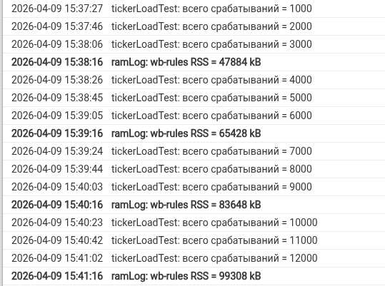

Да, если вот так:
//200 тикеров с периодом 100..2000 мс.
//Тикеры запускаются при загрузке скрипта и работаюn.
//wb-rules автоматически останавливает старые тикеры при перезагрузке файла. (2do проверить)
log.info("tickerLoadTest: старт, запуск {} тикеров", 200);
var LOAD_VDEV_NAME = "tickerLoadTest";
var TICKER_COUNT = 200;
var MIN_PERIOD_MS = 100;
var MAX_PERIOD_MS = 2000;
var LOG_EVERY_EVENTS = 1000;
var totalFireCount = 0;
defineVirtualDevice(LOAD_VDEV_NAME, {
  title: "Ticker Load Test",
  cells: {
    tickersActive: { type: "value", value: 0, units: "count" },
    fireCount:     { type: "value", value: 0, units: "count" },
    lastTicker:    { type: "text",  value: "" },
    lastPeriodMs:  { type: "value", value: 0, units: "ms" }
// Запускаем все 200 тикеров.
// Период равномерно распределён: index 0 → 100 мс, index 199 → 2000 мс.
for (var i = 0; i < TICKER_COUNT; i++) {
  (function (tickerName, periodMs) {
    startTicker(tickerName, periodMs);
    defineRule("loadRule_" + tickerName, {
      when: function () { return timers[tickerName].firing; },
      then: function () {
        totalFireCount += 1;
        dev[LOAD_VDEV_NAME + "/fireCount"] = totalFireCount;
        dev[LOAD_VDEV_NAME + "/lastTicker"] = tickerName;
        dev[LOAD_VDEV_NAME + "/lastPeriodMs"] = periodMs;
        if (totalFireCount % LOG_EVERY_EVENTS === 0) {
          log.info("tickerLoadTest: всего срабатываний = {}", totalFireCount);
    "loadTicker_" + ("000" + i).slice(-3),
    MIN_PERIOD_MS + Math.round((MAX_PERIOD_MS - MIN_PERIOD_MS) * i / (TICKER_COUNT - 1))
dev[LOAD_VDEV_NAME + "/tickersActive"] = TICKER_COUNT;
log.info("tickerLoadTest: {} тикеров запущены, период {}..{} мс", TICKER_COUNT, MIN_PERIOD_MS, MAX_PERIOD_MS);
То видно рост:
При этом я не чищу никак таймеры.
Пожалуй оформлю баг.
