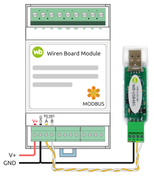

А если у меня уже подключено отдельно питание под WB-LED то мне всеравно нужно подключить GND к флешке?
Если потребуется дополнителоьное уточнение, приложенную информацию прошу направить нажав ответить на мое крайнее сообщение
Да, общий GND (минус питания) всё равно нужно связать между WB‑LED и адаптером WB‑USB485.
Почему это важно:
  • Линия RS‑485 — дифференциальная, но для корректной работы приёмников нужен общий потенциал земли между всеми устройствами на шине.
  • Если WB‑LED питается от отдельного БП, а флешка‑адаптер — от USB ноутбука, без соединённого GND уровни сигналов A/B могут «уехать», и обмен будет нестабильным или совсем не работать.
Как подключить:
  • Оставляете своё внешнее питание WB‑LED как есть (плюс и минус).
  • Соединяете:
    • A ↔ A
    • B ↔ B
    • GND (минус питания WB‑LED) ↔ GND (контакт GND на колодке WB‑USB485).
После этого ещё раз попробуйте сканирование и чтение/запись параметров в конфигураторе.
Если после подключения GND ошибка в конфигураторе сохранится — пришлите, пожалуйста, новое фото/скрин с полной розовой строкой ошибки.
Здравствуйте, подключение описано в документации
Веб-конфигуратор устройств Wiren Board
Да, клеммы GND устройства и преобразователя USB-RS-485 должны быть объединены.
