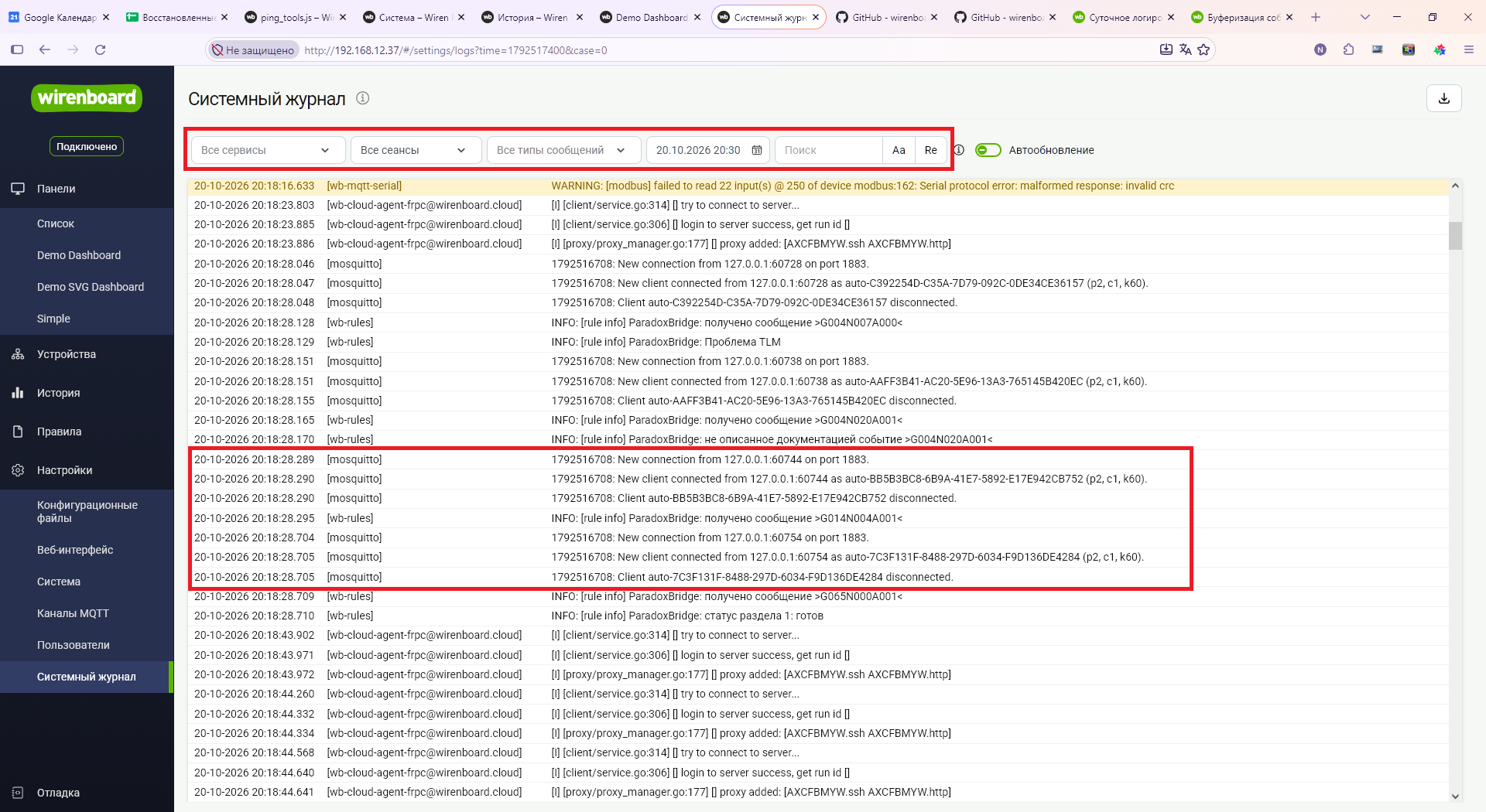

Добрый день! После обновления выяснилась довольно неприятная история, а именно - то, что системному журналу не очень можно доверять.Было достоверно известно, что произошло событие, которое должно было быть отражено в системном журнале, и вот оно в выгрузке по фильтру:
При этом при выборке без фильтра по контексту события, как будто, и не было вовсе:
То же самое было и при листании системного журнала с фильтром только по сервису wb-rules

Благодарю за подробное описание и архив. Сам журнал эту запись сохранил: в диагностическом архиве событие «снятие с охраны раздела 1 пользователем 004» за 20.10 в 20:18:28 есть. Ошибка на странице «Системный журнал» веб-интерфейса: при прокрутке страница подгружает записи порциями по 50 и на стыке порций одну запись не показывает – и без фильтра, и с фильтром по сервису. С фильтром «снятие» все найденные записи уместились в одну порцию, поэтому там событие было видно.
Воспроизвел это на тестовом контроллере с тем же релизом wb-2609. Ошибку передал разработчикам, о выходе исправления напишу в этой теме.
