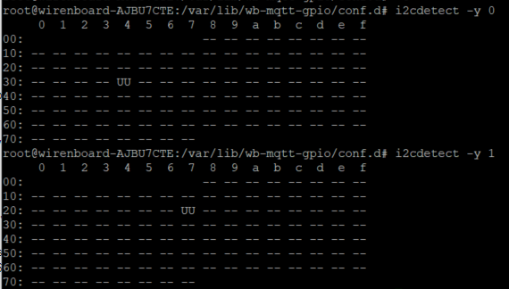

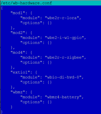

В логах ошибка ERROR: [gpio] FATAL: Can’t open file:/var/lib/wb-mqtt-gpio/conf.d/.#system.conf. этот файл есть, но симлинк ведет в root@winenboard-AJBU7CTE.13560
wb-hardware.conf
Для опыта подкидывал другой модуль, то же самое.
