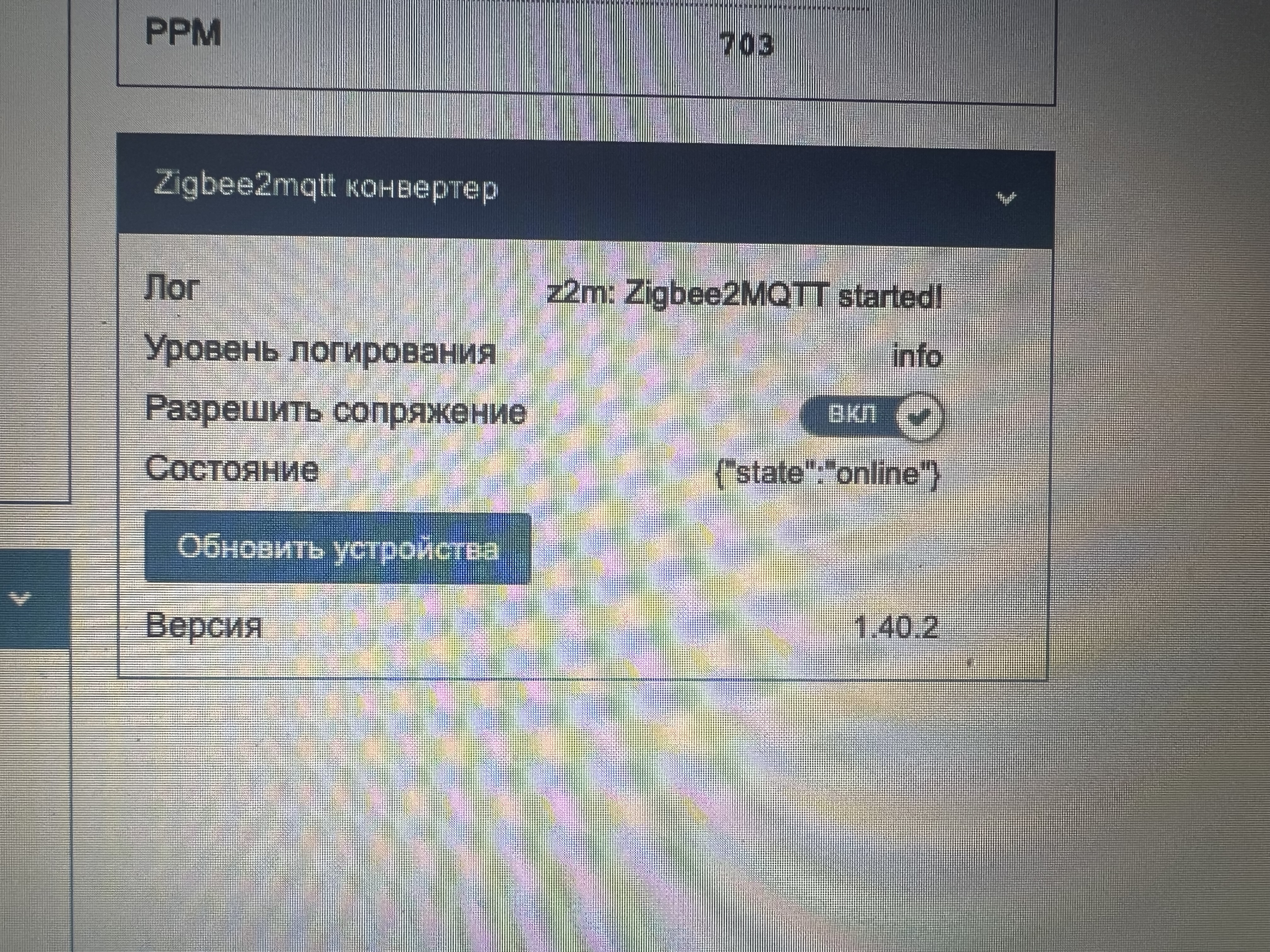

сейчас попробую датчик зигби подключить. Правильно я понимаю, что мне надо нажать “обновить устройства” и на датчике войти в режим сопряжения?
Не совсем. Надо переключатель «Включить сопряжение» выставить в положение ВКЛ. Собственно он у вас уже так установлен. После добавления устройств не забудьте его выключить.
