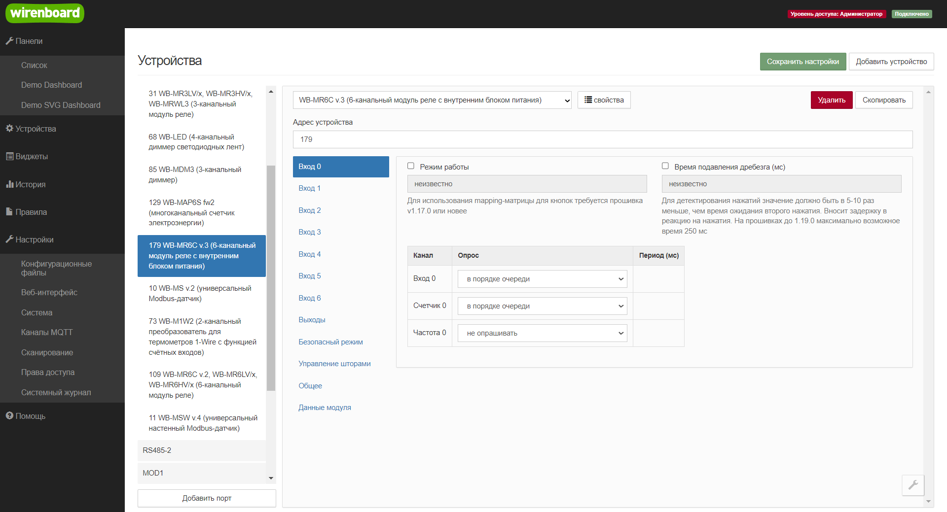

Добрый день, подскажите как задать правила для wbio-di-wd-14. К примеру у меня есть диммер и реле, в веб интерфейсе я могу присвоить задачу для входа и выхода. wbio-di-wd-14 задают задачи в командной строке копируя шаблоны? Или есть сторонняя программа которая позволит задавать задачи каждый вход?
Подскажите, правильно понимаю, когда говорите про реле и диммер, имеете ввиду про их конфигурацию в web-интерфейсе при настройке драйвера serial-устройств?
Для WBIO-модулей такой настройки нет. Настройка подключения к контроллеру описана тут.
Настроить логику работы можно с помощью Правил. Так можно работать с WBIO-модулями, serial-устройствами, входами-выходами контроллера и др.
