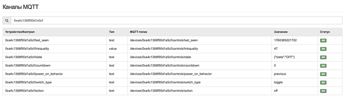

WHD02 - все параметры отражаются как текст

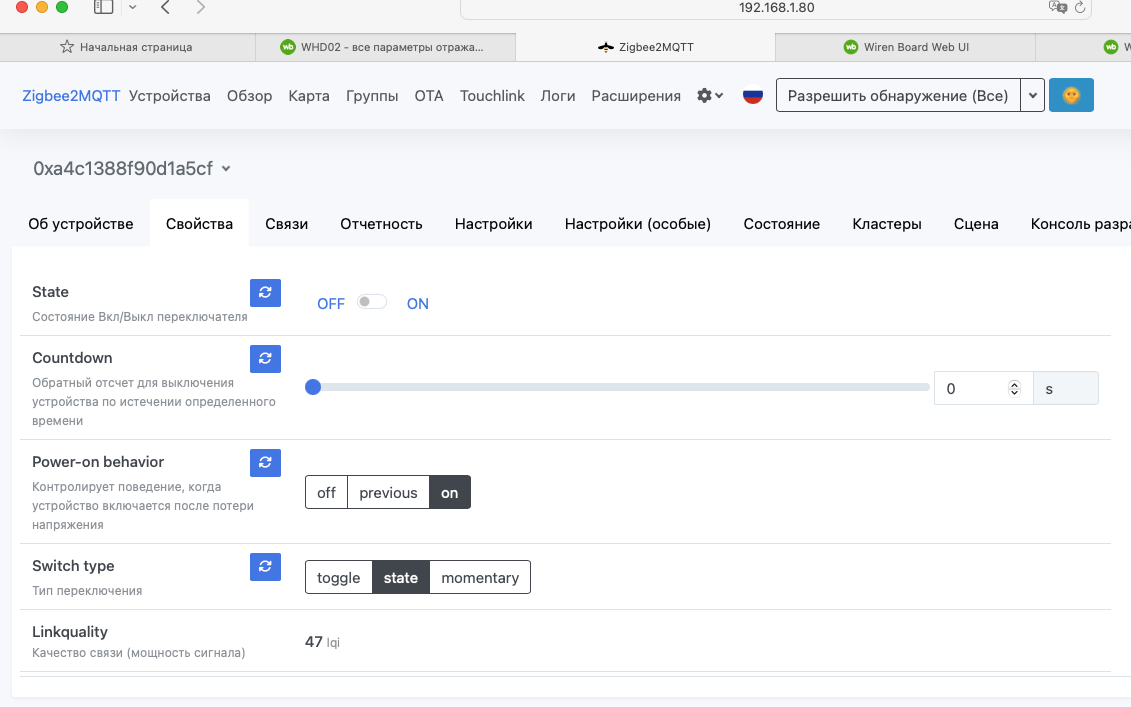

подключил реле WHD02. устройство нашлось, но все параметры отражаются как текст. управлять им через раздел устройства нет возможности. Захожу в расширенную настройку по порту 8081, там с ним все нормально. Статус могу переключать и оно корректно работает, но в основном интерфейсе поле state текстовое.
(297,6 КБ)

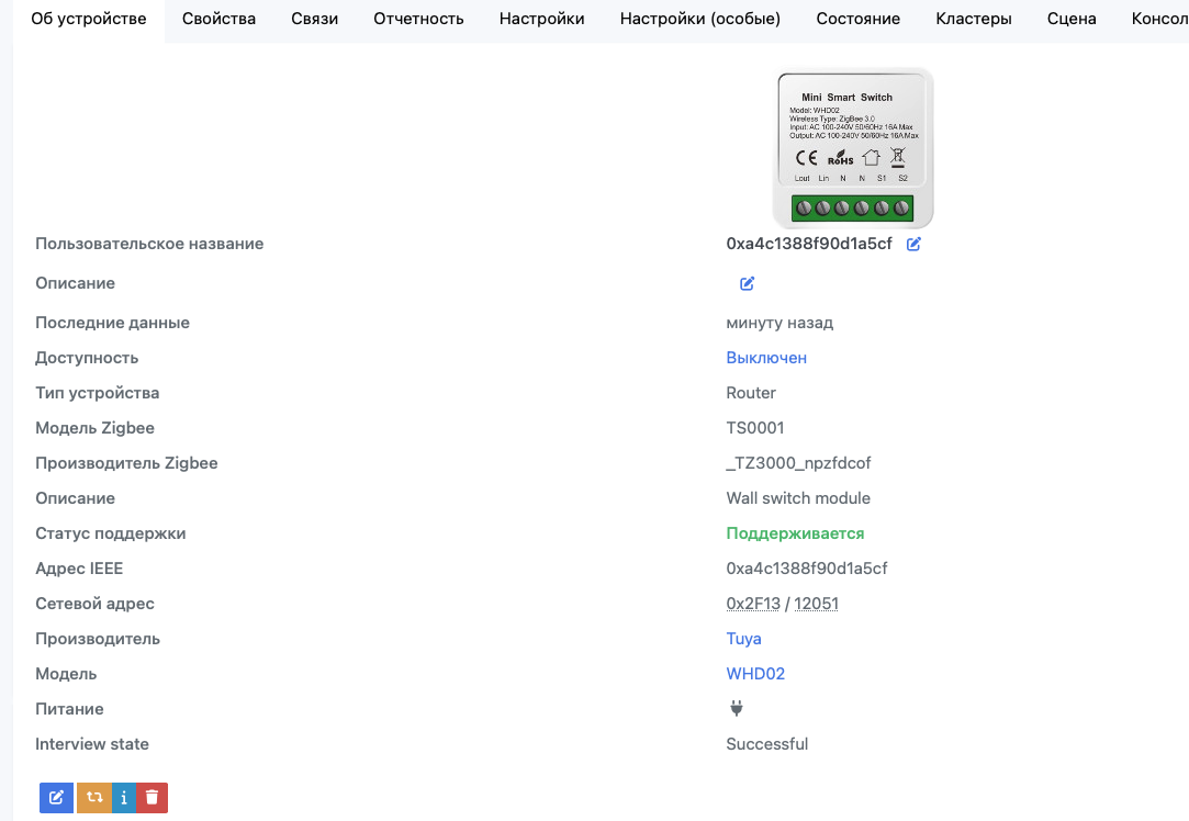

Не вижу данный датчик в списке поддерживаемых устройств.
Прошу прислать документацию на него.
Также уточните, по какому протоколу выполнялось подключение.
Вы добавляли шаблон устройства вручную, создав его по инструкции?

Реле в списке устройств Tuya WHD02 control via MQTT | Zigbee2MQTT

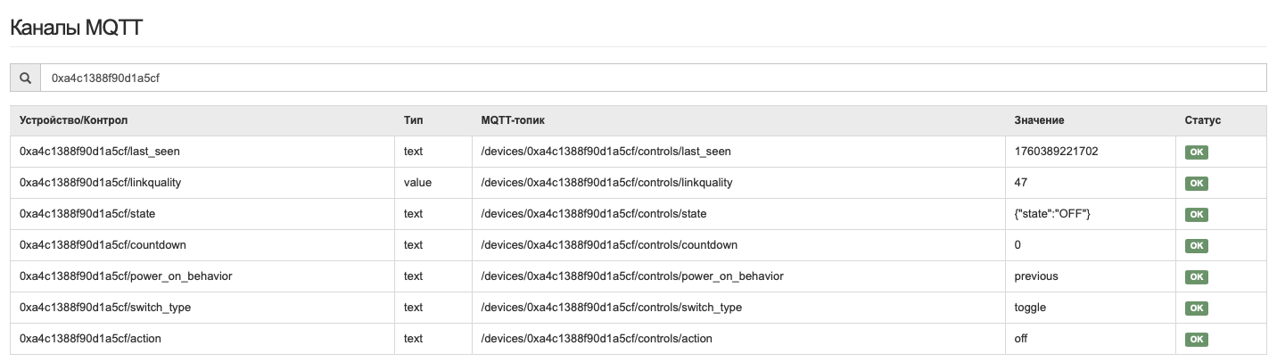

у меня есть реле, которое отражается вот так:
само устройство отражается вот так:

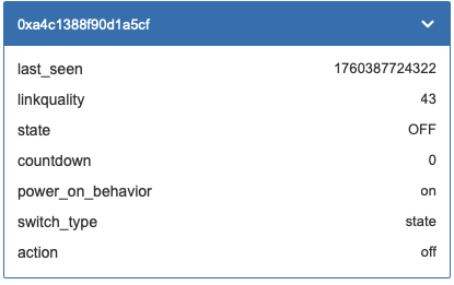

Осталась проблема с отслеживанием изменения статуса.
Если есть пример для лампы, буду благодарен
Статус уже приходит в режиме RO, поэтому используйте готовый топик для виджета.
