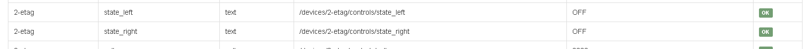

В каналах MQTT отображается так

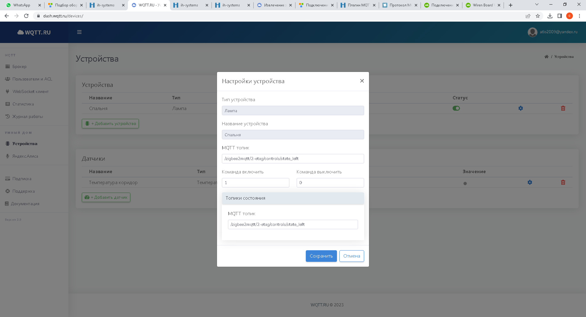

В брокере wqtt.ru устройство подключается и видит и изменяет статус если им управлять из wirenboard или физически включать кнопку.
Если управлять из брокера wqtt.ru то. оно не включается.
Подскажите как прописать топик (передачу данных для управления zigbee устройством).???

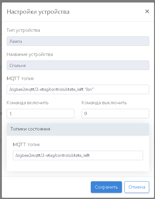

Добрый день. Попробуйте добавить к имени топика “/on”.
Так?
Нет, без кавычек и без пробела
Тоже самое. Принимает статус из wb7, обратно не возвращает

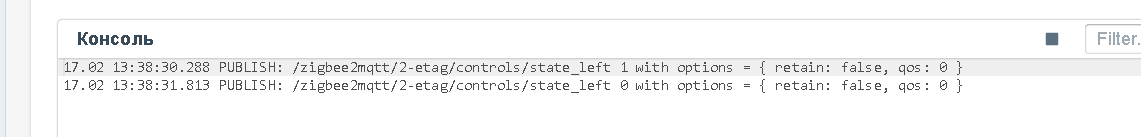

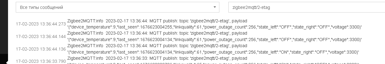

Если убираю включаю и выключаю кнопку свет, то
В wirenboard пишет вот это

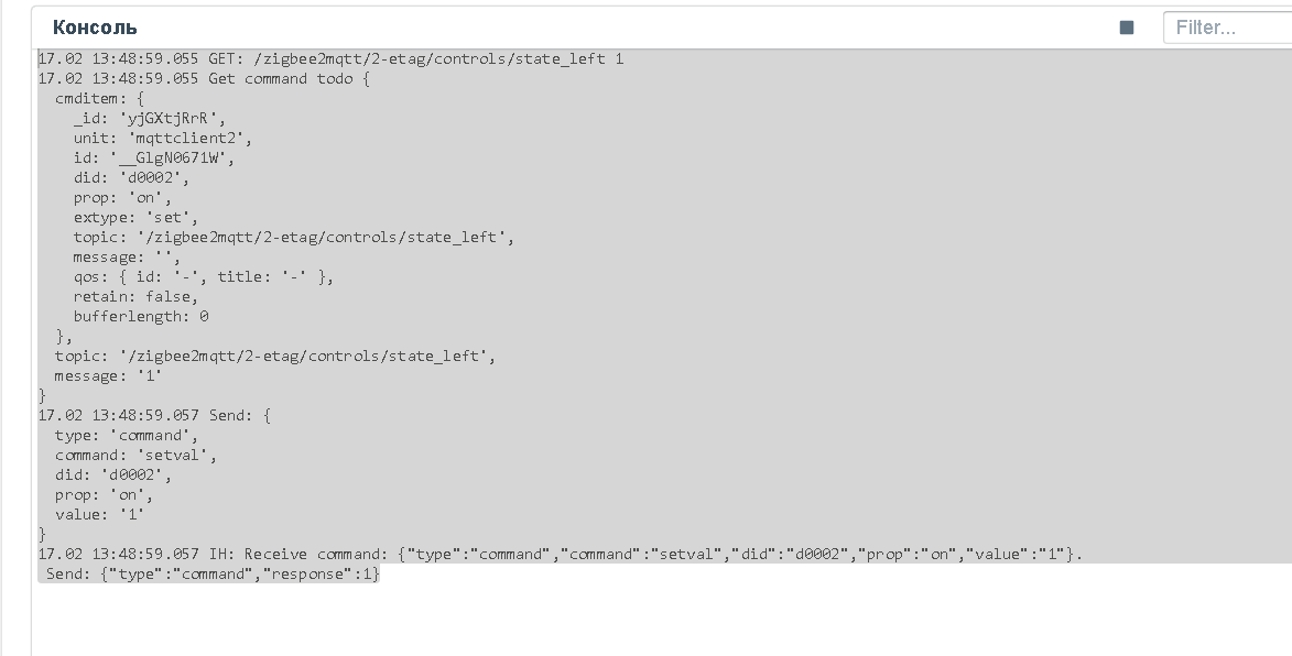

В системе intrahouse выводит вот это
17.02 13:42:23.832 GET: /zigbee2mqtt/2-etag/controls/state_left 0
17.02 13:42:23.838 Get command todo {
cmditem: {
_id: ‘yjGXtjRrR’,
unit: ‘mqttclient2’,
did: ‘d0002’,
prop: ‘on’,
extype: ‘set’,
topic: ‘/zigbee2mqtt/2-etag/controls/state_left’,
message: ‘’,
qos: { id: ‘-’, title: ‘-’ },
retain: false,
bufferlength: 0
message: ‘0’
17.02 13:42:23.843 Send: {
type: ‘command’,
command: ‘setval’,
did: ‘d0002’,
prop: ‘on’,
value: ‘0’
17.02 13:42:23.844 IH: Receive command: {“type”:“command”,“command”:“setval”,“did”:“d0002”,“prop”:“on”,“value”:“0”}.
Send: {“type”:“command”,“response”:1}
17.02 13:42:24.729 GET: /zigbee2mqtt/2-etag/controls/state_left 1
17.02 13:42:24.735 Get command todo {
cmditem: {
_id: ‘yjGXtjRrR’,
did: ‘d0002’,
prop: ‘on’,
extype: ‘set’,
message: ‘’,
retain: false,
bufferlength: 0
message: ‘1’
17.02 13:42:24.736 Send: {
type: ‘command’,
command: ‘setval’,
did: ‘d0002’,
prop: ‘on’,
value: ‘1’
17.02 13:42:24.742 IH: Receive command: {“type”:“command”,“command”:“setval”,“did”:“d0002”,“prop”:“on”,“value”:“1”}.
Вот это отображается в системе intrahouse (забыл сказать, что она установлена на wirenboard7). когда я в wqtt нажимаю изменить статус устройства(включаю)
