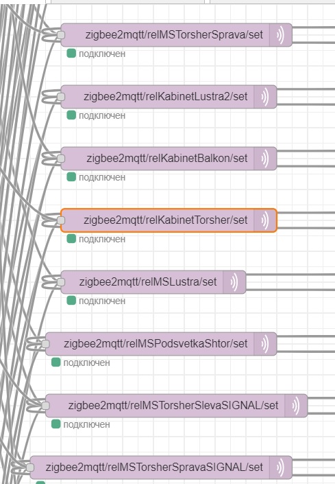

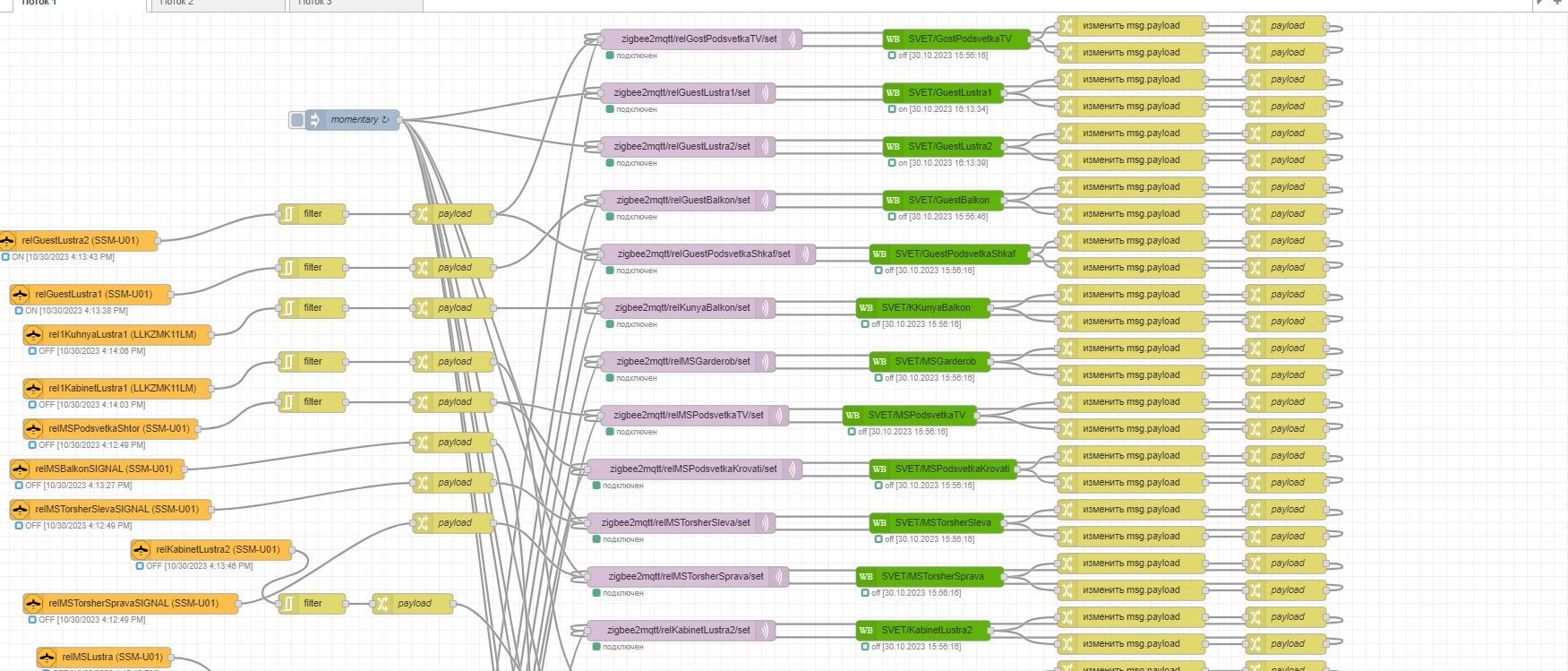

Устройства Aqara, добавлены через модуль WB для ZigBee. У меня около 40 групп освещения. Сделал правила на управление в node-red (вкл/выкл). Я стал замечать, что с каждым днём работы контроллера отклик становится всё больше и больше, но после перезагрузки wb-rules работает идеально. Поэтому я хотел бы напрямую управлять устройствами ZigBee в iRidium по MQTT, но без wb-rules. Но это не подходит тем, что после перезагрузки контроллера некоторые группы освещения включаются, хотя стандартные настройки не стоят на включение.

Есть устройства ZigBee. Подключённые через модуль ZigBee Wirenboard. Сейчас я управляю устройствами, через переменные созданные в Node-red и обращаюсь непосредственно к этим переменным через путь /devices. Вопрос в следующем. Можно ли управлять устройствами ZigBee напрямую /z2m без wb-rules и node-red?
zigbee2mqtt — это мост, который с одной стороны работает с zigbee-устройствами, с другой публикует данные с них в MQTT и там же ждёт команды, которые надо отправить устройствам.
То есть для отправки команды устройству надо отправить её в соответствующий MQTT-топик zigbee2mqtt, как вы и делаете через node-red или wb-rules.

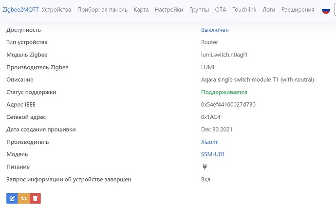

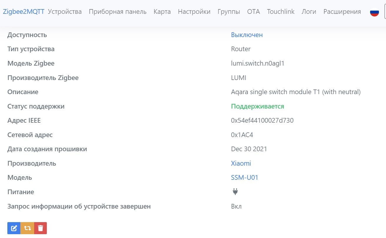

Имя устройства: 0x54ef44100027d730 (есть на скрине выше)

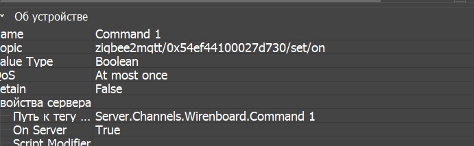

Я пытался отправить в такие топики:
zigbee2mqtt/0x54ef44100027d730/state/on
zigbee2mqtt/0x54ef44100027d730/set/state/on

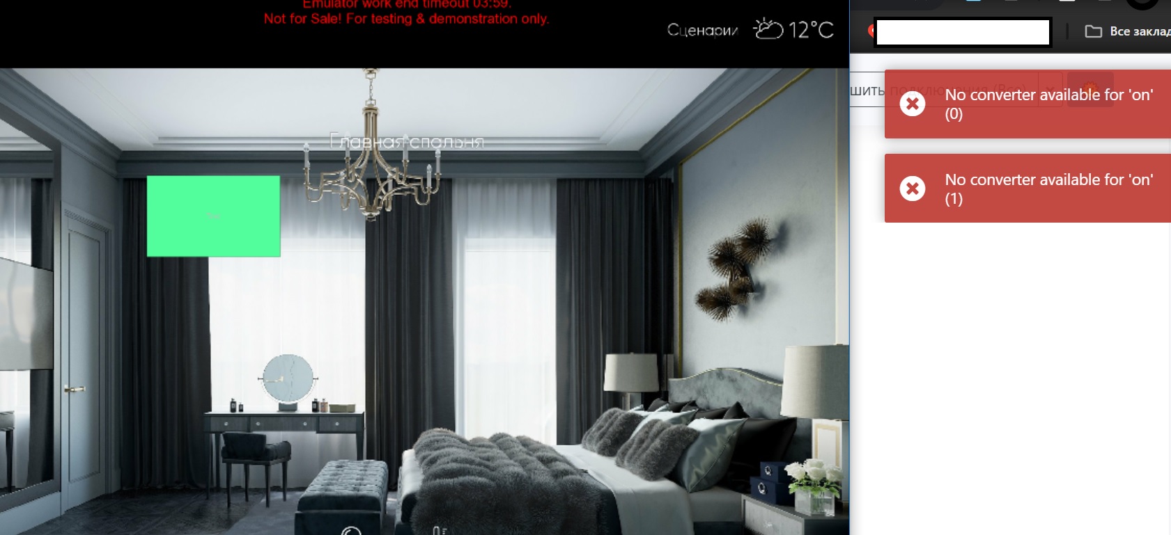

Выдаёт ошибку. No Coverter available for “on” (0) или No Coverter available for “on” (1)

Вот страница вашего устройства, если я верно понял из скриншота: Aqara SSM-U01 control via MQTT | Zigbee2MQTT
Чтобы управлять реле, надо отправить в топик zigbee2mqtt/FRIENDLY_NAME/set сообщения {"state": "ON"} или {"state": "OFF"}.
