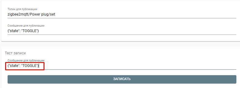

Добрый день! Прошу помощи в решении проблеммы. Использую Intrascada на контроллере wirenboard. К контроллеру посредством Zigbee подключена умная розетка. В целях управления данным устройством через Intrascada, установил дополнительно плагин mqtt и подсписался на канал state умной розетки. Так как канал устройства выдает значение “ON” или “OFF”, добавил формулу расчета входного значения “value == ‘ON’ ? 1 : 0”. Для управления устройством прописал топик для публикации “zigbee2mqtt/Power plug/set” и сообщение для публикации “{“state”: “TOGGLE”}”. Тест публикации сообщения на канале работает исправно, розетка включается и выключается. Привязка канала к свойству устройства - канал toggle созданного устройства “актуатор бинарный”. Далее, в созданный контейнер добавляю шаблон “Переключатель А” и в переменную шаблона state добавляю соответствующую переменную созданного актуатора бинарного, а на одиночный клик мыши назначаю команду toggle созданного актуатора бинарного. Переключатель графически работает, фактически устройство не переключается. Понимаю, что где-то ошибка или что-то не дописал. Прошу компетентной рекомендации!

Добрый день! Подписался на топик zigbee2mqtt/Power plug/set. При нажатии актуатора сообщения приходят не верно. Вместо указанного мною в настройках канала сообщения для публикации “{“state”: “TOGGLE”}” приходит 1 или 0.
Пожалуйста покажите результаты подписки.
То есть подпишитесь на топики устройства “zigbee2mqtt/Power plug/#”
И опубликуйте в zigbee2mqtt/Power plug/set строку {"state": "TOGGLE"}
Сработает?
