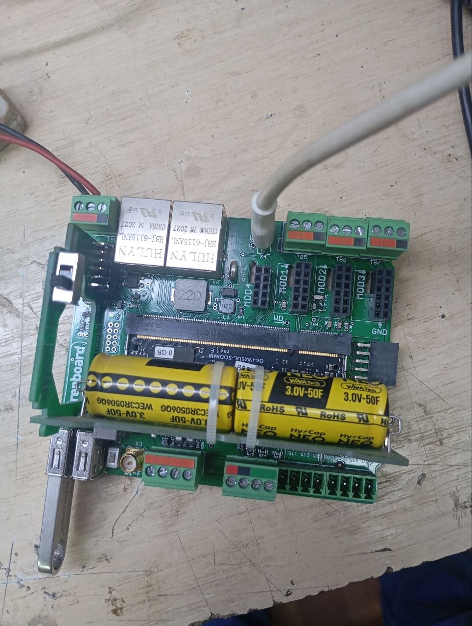

В общем с помощью искусственного братишки (gpt) запустил ВБ. 2 дня с ним исправляли прошивку. Но появилась другая проблема, при напряжении питания от 9В до 17В ВБ работает стабильно и проблем нет. Но уже при 18В ВБ уходит в циклическую перезагрузку на этапе загрузки, секунд через 10-15. Блок питания сразу исключил потому как 10-и амперный. И просадки быть не может. ВБ потребляет всего максимум 150-170 мА. Теперь бы с этим разобраться. Напряжение 3,3В и 5В в момент перезагрузки просаживаются до 0,3-0,6В. 24В на входе стабильны.
Сам загрузчик обновлен?
Ну и - с отключенным (аппаратным) watchdog так же?
С отключенным watchdog (аппаратным, с перемычкой) запускается и нормально работает. А из за загрузчика может быть?
Да, слишком большое время между импульсами, не успевает загрузиться.

В общем это какая то аппаратная неисправность. Встроил в ВБ ДС-ДС преобразователь с 24В на 12В. Сейчас работает без проблем.
Ну отлично, рад.
