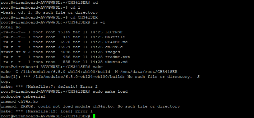

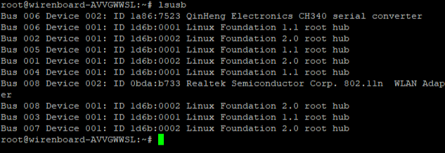

Добрый день,подскажите как на wb8.5 ядро 6.8.0-wb124+wb100, подскажите как настроить работу ch340 через USB host, подключаю его и ls /dev/ttyUSB* выводит ls: cannot access ‘/dev/ttyUSB*’: No such file or directory
Как можно исправить такую проблему
А как определяется само устройство?

Да, в ядре 6.8.0-wb134 нет модуля ch341.
Сделал задачу, соберут с ним. Через пару дней будет в testing.
