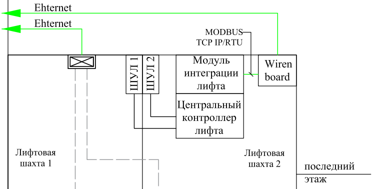

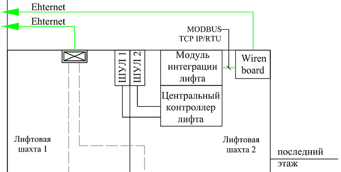

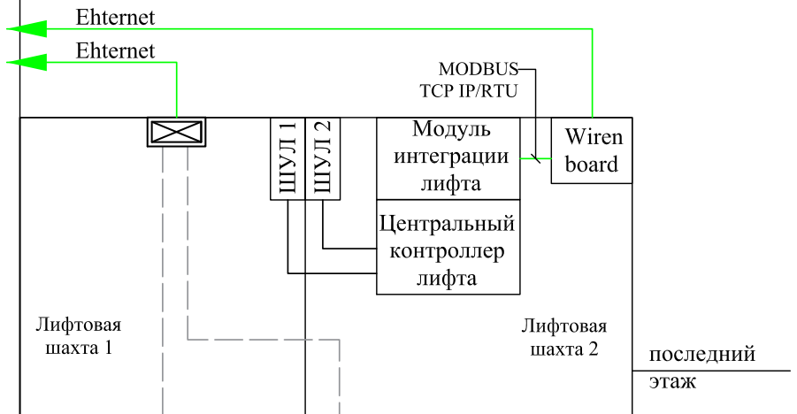

Необходимо подобрать программируемый логический контроллера Wiren board. Необходима схема подключение логического контроллера Wiren board к модулю интеграции, который идет составе поставки вертикального транспорта
Чтобы подобрать контроллер и подготовить схему подключения к модулю интеграции вертикального транспорта (ШУЛ), нам нужно понимать, по какому интерфейсу и протоколу этот модуль отдаёт данные.
Со стороны Wiren Board контроллер поддерживает широкий набор интерфейсов и протоколов — полный актуальный перечень собран здесь: https://wirenboard.com/wiki/Supported_devices
Есть еще полезная статья для подключения по Modbus TCP/RTU: Как писать шаблоны для сторонних Modbus-устройств
Со стороны ШУЛ пока нет уточнений, но есть уточненный состав по контроллеру:
Судя по тому что соединение контроллера Wiren Board и “модуля интеграции лифта” обозначено как Modbus - то протокол понятен. А кто в данной интеграции будет мастером и кто слейвом?
