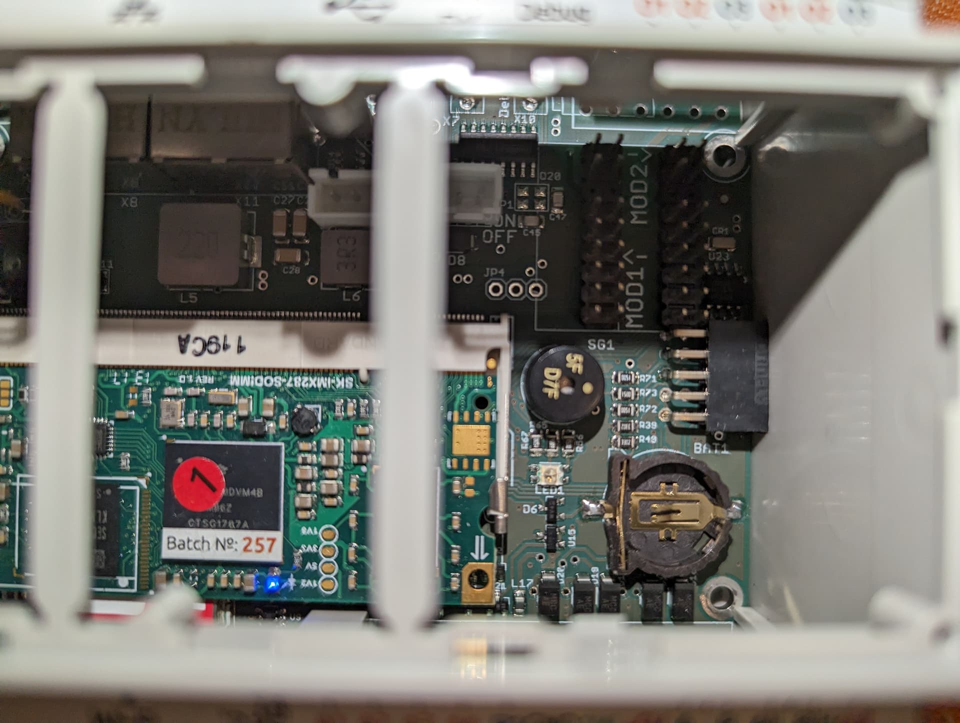

Открыл корпус устройства. Батарейка отсутствует (может быть это нормально, я не знаю)

    Открыл корпус wb, подскажите может просто нужно установить батарейку?

Что стоит на данном месте батарейка или аккумулятор CR1220?
Не произойдет ли взрыв в момент зарядки аккумулятора если установить батарейку?

Батарейка.
батарейка CR1220 нужна только для сохранения времени после отключения питания. Ни на что больше она не влияет.
Установил, батарейку обновил ПО проблема ушла.
