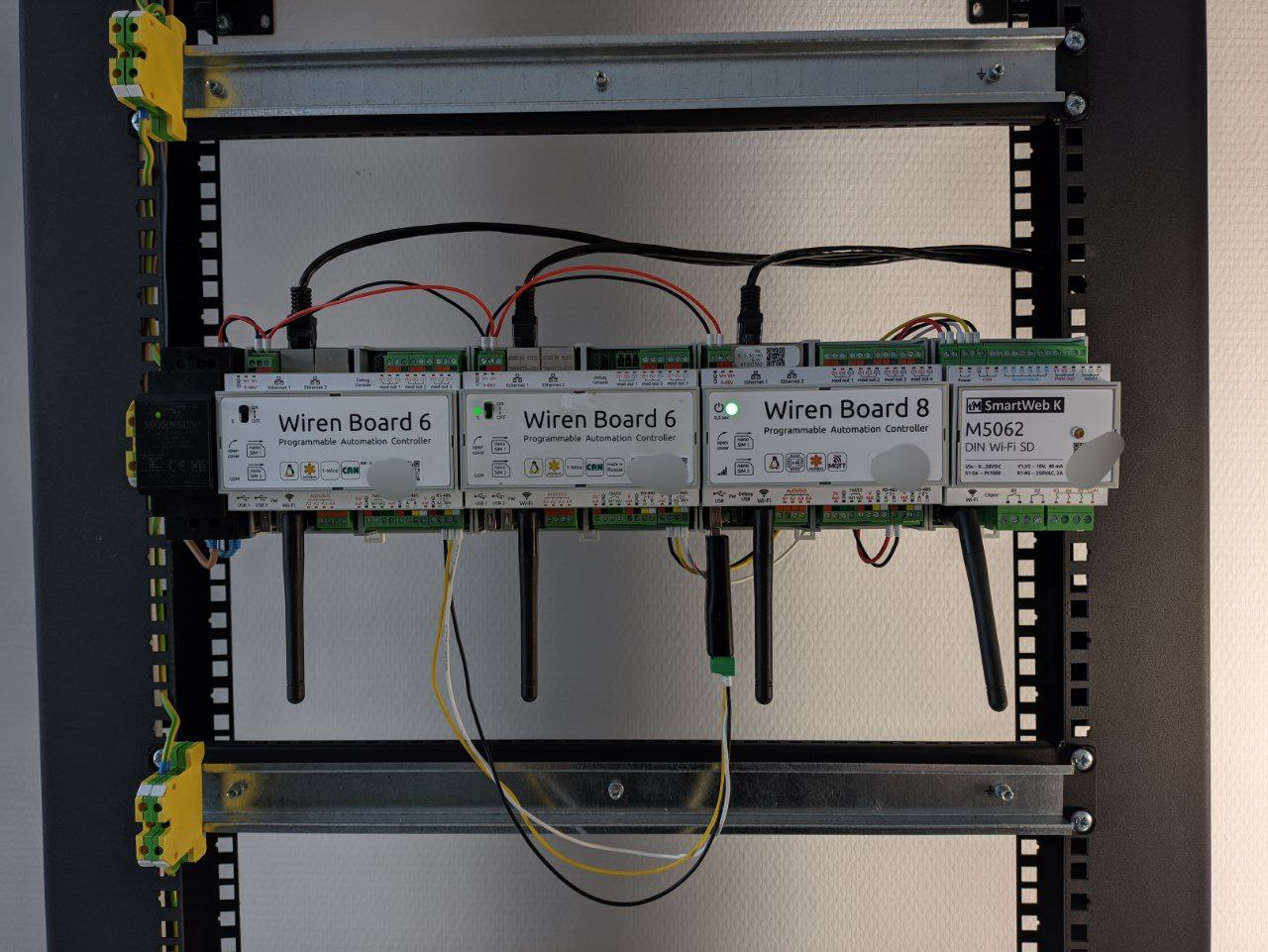

Суть проблемы - переход на WB8 и стабильная работа Smartweb на данном оборудовании по CAN. Тк поддержки CAN модуля со стороны WB8 пока нету, поступило предложение купить стик USB-CAN.

Мы протестировали устройство Waveshare USB-CAN-A, но не смогли настроить его как системный CAN интерфейс, как этого требует интеграция со SmartWeb - ни нативно, ни программно через SLCAN в can-utils.
В скором времени мы должны выпустить свой модуль расширения, добавляющий поддержку CAN в WB8. Следите за обновлениями.

Пробовать другие стики нет большого смысла, но только потому, что модуль расширения уже и правда должны вот-вот выпустить.
Однако, так как мы добавили поддержку SLCAN в ядро (пока что в тестовой версии), что бы попробовать другой USB-COM-CAN адаптер, теперь не придется самостоятельно дорабатывать ядро. Проблема на стороне стика Waveshare, из-за привязки к заводской утилите (через нее на WB8 и Windows удается взаимодействовать с CAN).
