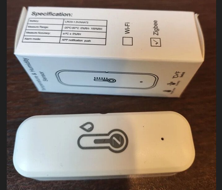

Не понятно как называется датчик. Уточните артикул его, пожалуйста.
То, как часто zigbee устройство отправляет измеренные значения определяют параметры этого устройства. Т.е. координатор не инициирует эти запросы.
датчик нонейм. если есть какой то уже проверенный zigbee датчик температуры то прошу дать рекомендации.

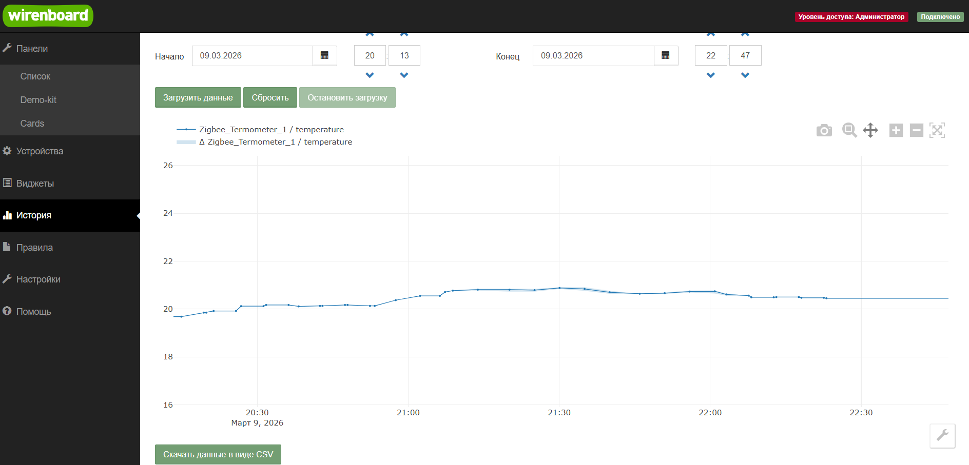

В данном случае позвольте не согласится. Возможно мне “повезло” с датчиком. Я пробовал вытащить датчик за окно. Разница в температуре было от +23 до -3 градусов Цельсия. И датчик выдал +23 С ( в помещении) а потом через шесть минут -3 С ( на улице). Он просто хаотично вне зависимости от величины изменений выдает данные от 1 минуты до 6 минут.
