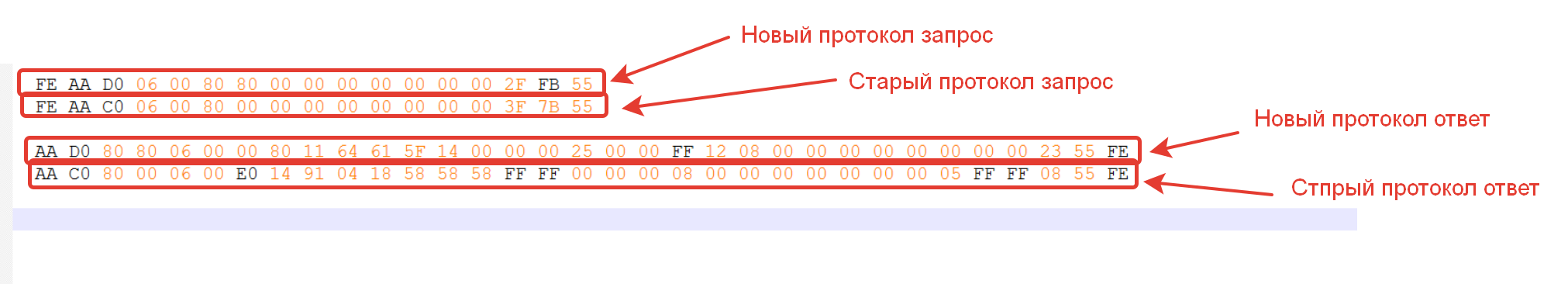

Итак, покажите пожалуйста что отправляется в шину, чем отправляемое отличается от ожидаемого?
Вечер добрый, эта программа предназначена для кондиционеров и фанкойлов старой версии. У новых кондиционеров уже другой протокол, и он отличается как минимум по скорости, не 4800, а 9600. Также моя программа предназначена для опроса кондиционеров и фанкойлов, а не наружных блоков. Поэтому в данный момент в вашем случае скорее всего у вас уже новый протокол, если на платах кондиционеров нет XYE.
Мне кажется что новый протокол скорее всего очень похож на старый, только скорость другая, но я его еще не копал, нужно будет просканировать эту шину.

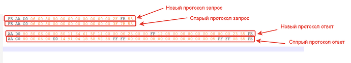

Мне стало интересно что там за протокол, ну и я пошел просканировал. Значит поменялось у них только код команды. Раньше код запроса был C0, а сейчас D0.
Нужно будет проверить все, и я думаю будет не сложно адаптировать программу под новый протокол.
