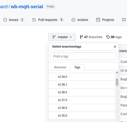

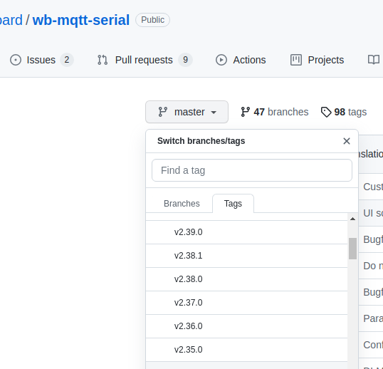

О том, как написать новый шаблон, можно почитать в репозитории wb-mqtt-serial. Но учитывайте, что README-файл описывает текущую версию драйвера. Чтобы быть уверенным в том, что вы читаете актуальную для вас информацию, посмотрите версию драйвера у вас командой apt policy wb-mqtt-seria и выберите Tag, соответствующий вашей версии.
