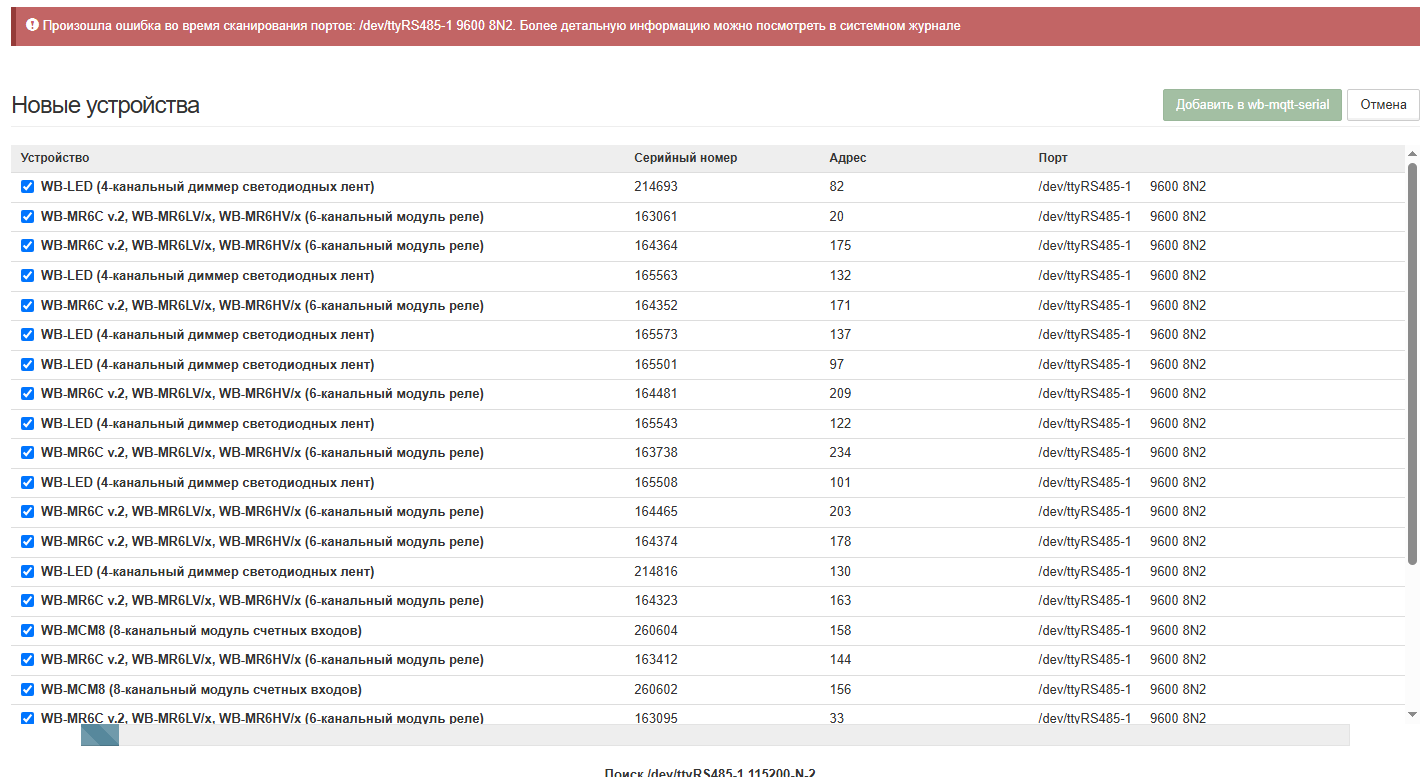

Одно WB-MR6C вручную добавил. У вас на порту была скорость 115200, как выставил 9600 – устройство нашлось.
Автопоиск тоже все увидел:
Пробуйте использовать свой конфиг. Коллеги подсказали, что он появляется при обновлении через apt.
Интересно… я правильно понимаю, что все устройства нашлись на 9600? Дело в том, что они до обновления были на 112500…
Непонятная история…
Устройства нашлись, но нашлись через медленное сканирование.
О чем говорит красная ошибка в заголовке?
Мой конфиг заработал. Вопрос вроде бы и решён, но какая была проблема я так до конца и не понял)

Похоже эт самое… Сканирование почему-то работало только медленно, оно крутилось кажется, минут 20. Я решил, что все устройства найдены. Применил всем скорость 115200 и сохранил. Потом в логах вижу множественные ошибки CRC. Короче, решил еще раз посканировать - и нашлось одно устройство, которое осталось на 9600… Я уже несколько раз обращал внимание, что после применения новой скорости как-то не все устройства принимают новую скорость…
Думаю, ошибки CRC были связаны с устройствами с разной скоростью.
