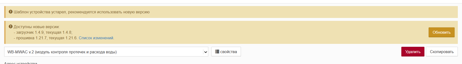

В тестинге есть предупреждение, если шаблон устарел.
