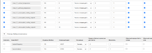

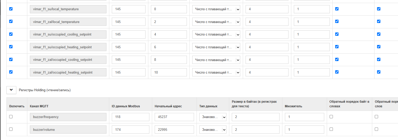

При добавлении соответствующих топиков через интерфейс wb-mqtt-mbgate, они попадают в раздел Input регистров и соответственно доступны только на чтение.
Ручная правка конфига wb-mqtt-mbgate для переноса топиков в раздел holding регистров не помогает.

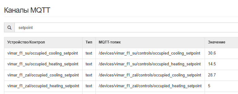

Каналы которые добавляем:
Автоматический попадают в Input:
Это каналы исключительно для чтения.

Да, верно. wb-zigbee2mqtt только читает значения, соответственно топики создает read-only, в этом шлюзе нет возможности что-то передать в z2m.
read-only топики конечно можно представить как holding регистры в wb-mqtt-mbgate, но у них нет возможности записи, то есть толку не будет.
