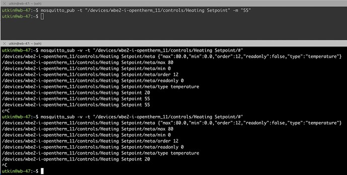

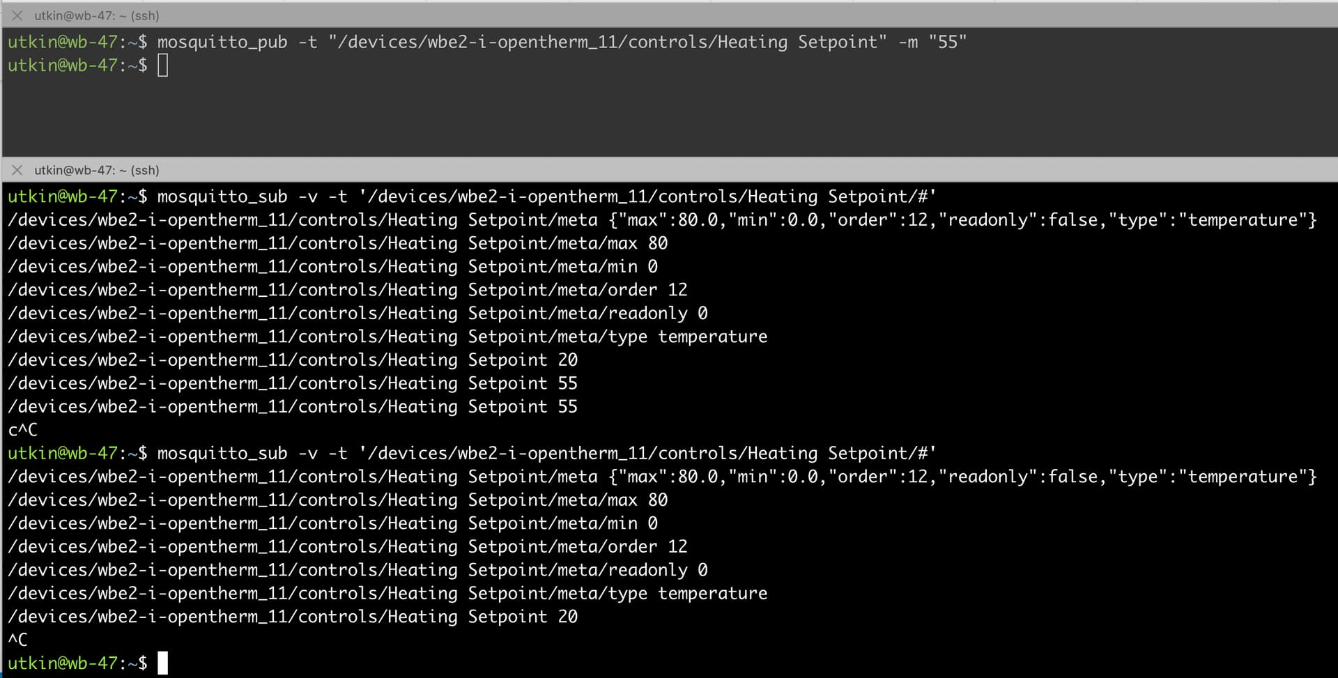

Что бы не плодить темы продолжу про уставки: столкнулся с тем, что не могу поменять Heating setpoint через mqtt. Скриншот прилагаю, краткое к нему пояснение: в /devices/wbe2-i-opentherm_11/controls/Heating Setpoint пытаюсь записать новое значение, этот контрол не имеет признака readonly. При отправке команды на запись видно что прилетело новое значение, но если перечитать значение, то видно что оно осталось прежним ( было 20, пытался поставить 55)
Через веб интерфейс этот параметр меняется.
Нужно записывать новые значения в топик с суффиксом /on:
/devices/wbe2-i-opentherm_11/controls/Heating Setpoint/on
Подробнее описано в конвенции: GitHub - wirenboard/conventions: Wiren Board MQTT Conventions
Спасибо за подсказку. Заработало!
