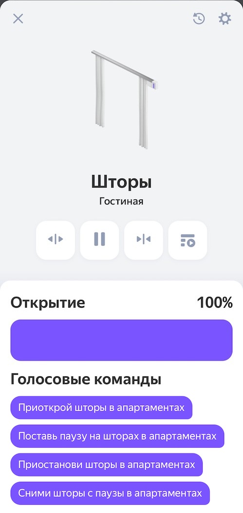

Если смотреть на документацию API Алисы devices.types.openable.curtain | Платформа умного дома Яндекса
то для того что бы появились эти кнопки, надо умения передать вот так
“capabilities”: [{
“type”: “devices.capabilities.on_off”,
“retrievable”: false,
“parameters”: {
“split”: true
Как раз это я и пытался сделать, редактируя файл wb-mqtt-alice-devices.conf

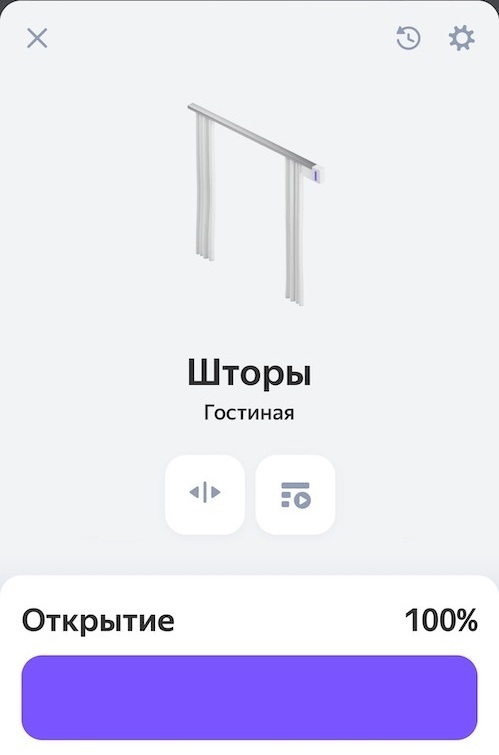

Но в таком варианте у Алисы в интерфейсе появляется только одна кнопка и она меняет свою иконку но потом сбрасывает обратно ее обротано. А вот как сделать так что бы кнопок в интерфейсе было 3 не понятно

Просто очень странно, вчера когда я первый раз добавил этот код в wb-mqtt-alice-devices.conf и перешел в UI, то устройства все были и после обновления в Алисе, там появились шторы но с одной кнопкой:
При этом когда в Алисе я нажимал эту кнопку (я о кнопке открытия) происходило дерганье контрола open в виртуальном устройстве для штор, но шторы сами не двигались

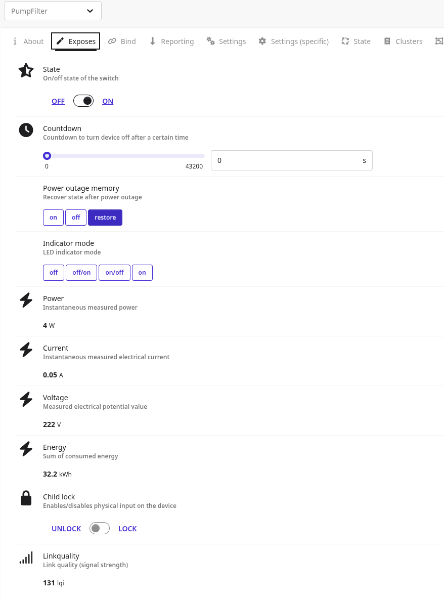

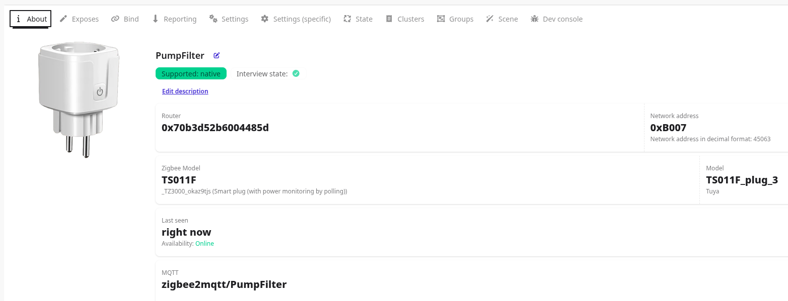

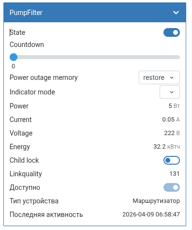

Читал в документации, что вы разрабатываете новый конвертор wb-mqtt-zigbee для zigbee. На сколько я понимаю отличие будет в том, что при подключении устройства сразу будет добавляться устройство со всеми необходимыми контролами, т.к. сейчас с wb-zigbee2mqtt создается устройство только с не редактируемыми данными и для управления через UI а так же для проброса в Алису требуется создать виртуальное устройство через Правила. Как можно понять с какими контролами будет создано в новом конвертере устройство для моторов
Lilistore TS0601_lilistore (https://www.zigbee2mqtt.io/devices/TS0601_lilistore.html#lilistore-ts0601_lilistore)
Zemismart ZM25R1 (https://www.zigbee2mqtt.io/devices/ZM25R1.html#zemismart-zm25r1)
То есть то что в z2m выглядит как кнопки (я о Power outage memory) в Вирт. устройстве будет как listbox? а не как 3 pushbutton? и соответственно такие типы контролов в Алису пробросить не получится?
В z2m это тот же enum, просто представленный как button. Смысл тот же - публикация некоторого значения из фиксированного набора.
Ну и можно сделать прослойкуц виртуальным устройством, представив его несколькими pushbutton.
