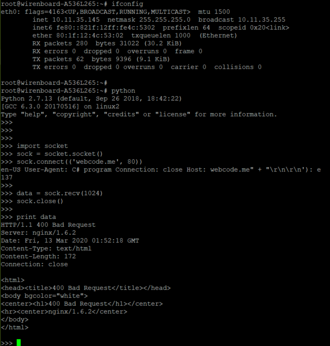

При единственном включенном интерфейсе и одном и том же тестовом Python-скрипте работа на eth0

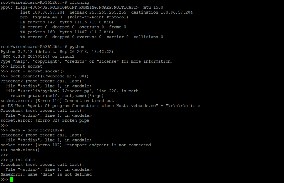

на ppp0
Как видно на скрине выше происходит таймаут соединения. Для программ написанных под .net сore проблема с использованием TcpClient точно такая же и наблюдается у всех приобретенных контроллеров. Что с этим можно сделать?
Покажите, пожалуйста, вывод:
ping -I ppp0 webcode.me
wget webcode.me
В целом, конечно, кажется, что тут дело не в соединении, которое успешно установилось и работает, а в чём-то уровнем выше. GPRS отличается:
  • отсутствием белого IP,
  • большими задержками,
  • своим DNS и, возможно, другими правилами блокировки ресурсов.
Думаю, в эту сторону нужно думать.
