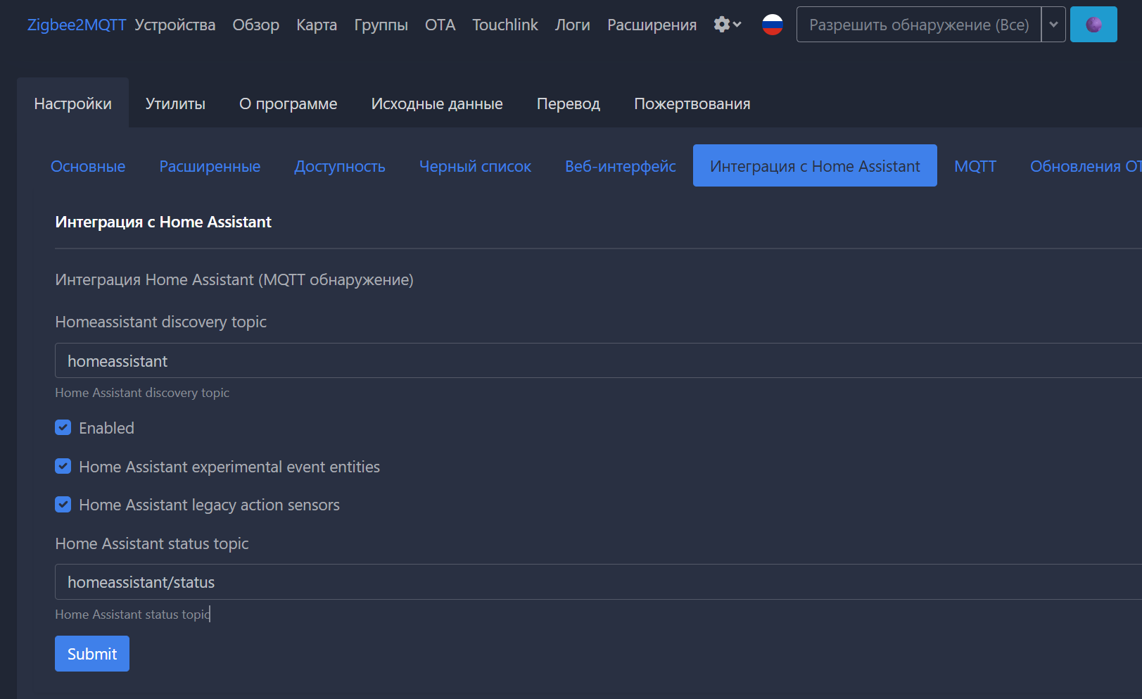

Интеграция MQTT в HA вам поможет. Натравите ее на топик устройств в брокере который формирует zigbee2mqtt на WB. В zigbee2mqtt есть настройка чтобы формировать топики устройств для homeassistant ( в z2m Настройки → Настройки → Интеграция с HA )

Совершенно правильная рекомендация. z2m работает с HA нативно - достаточно включить формирование топиков.

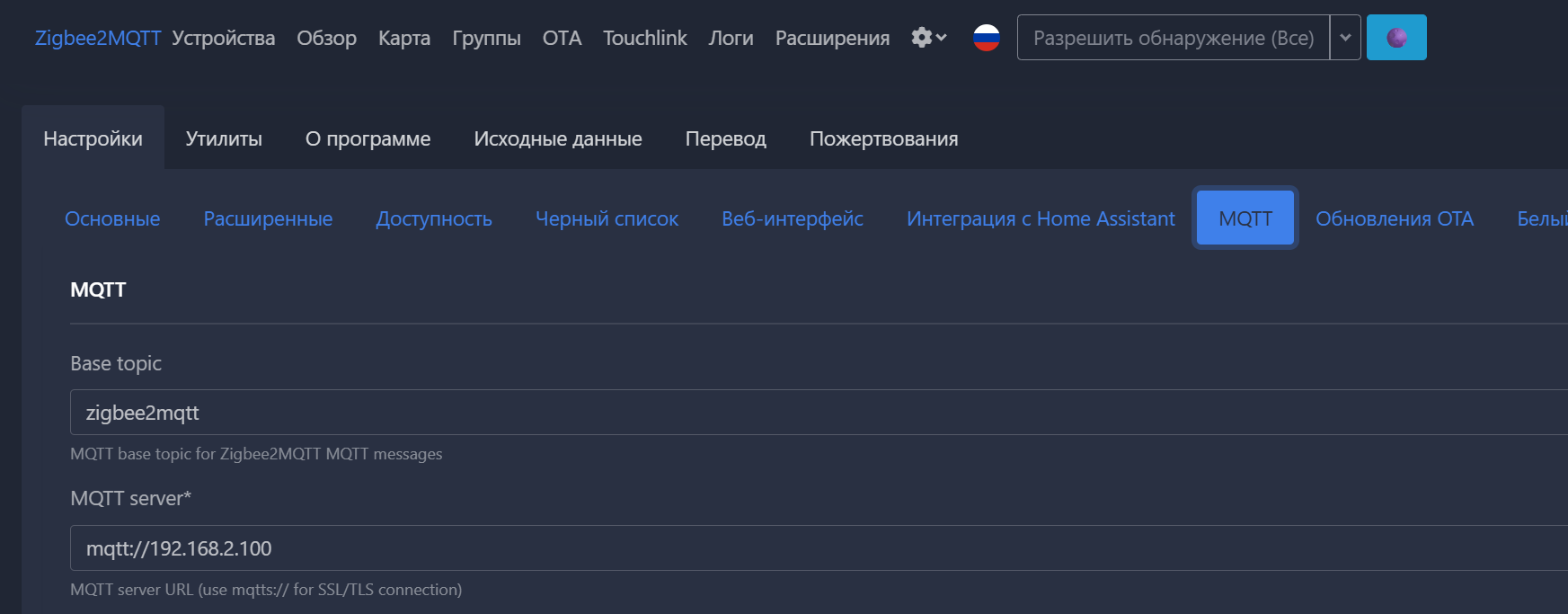

Все заработало, благодарю. Включил интеграцию с HA и изменил base topic в MQTT
