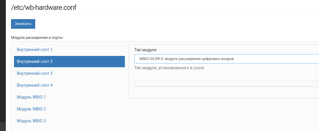

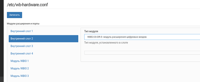

Добрый день, WB8.5 в MOD1 и MOD2 установлен WBE2-DI-DR-3.

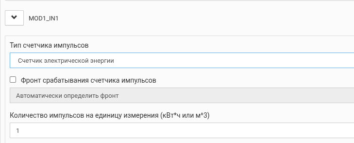

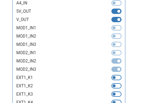

Если в настройках GPIO хотя бы один из этих входов настроить, как счётный (любой, электричество или вода), в устройствах пропадают все каналы MOD1 и MOD2. Перезагрузки не помогают. Если вернуть настройки в обычные дискретные входы, все каналы появляются без всяких перезагрузок.

Настраиваю:
Так, до изменения:
Меняю вот так:
И сохраняю.
