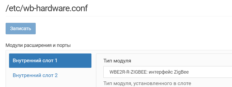

После физического подключения модуля его нужно добавить в конфигурацию контроллера:
  1. В веб-интерфейсе перейдите в раздел НастройкиКонфигурационные файлыМодули расширения и порты , выберите тот Внутренний слот, куда установлен модуль расширения.
  2. В раскрывающемся списке Тип модуля выберите название установленного модуля.
  3. Нажмите кнопку Сохранить. Контроллер включит нужные для работы модуля порты.

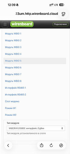

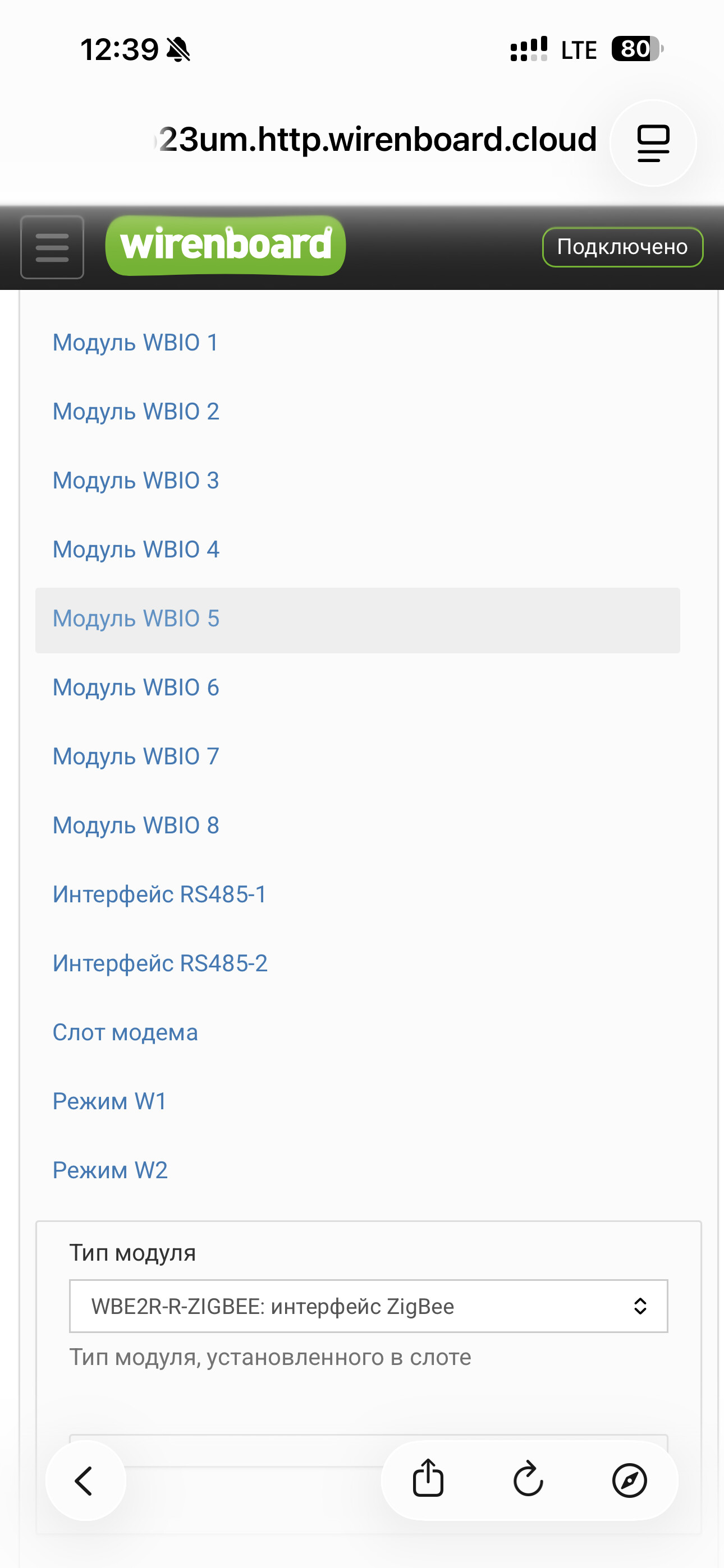

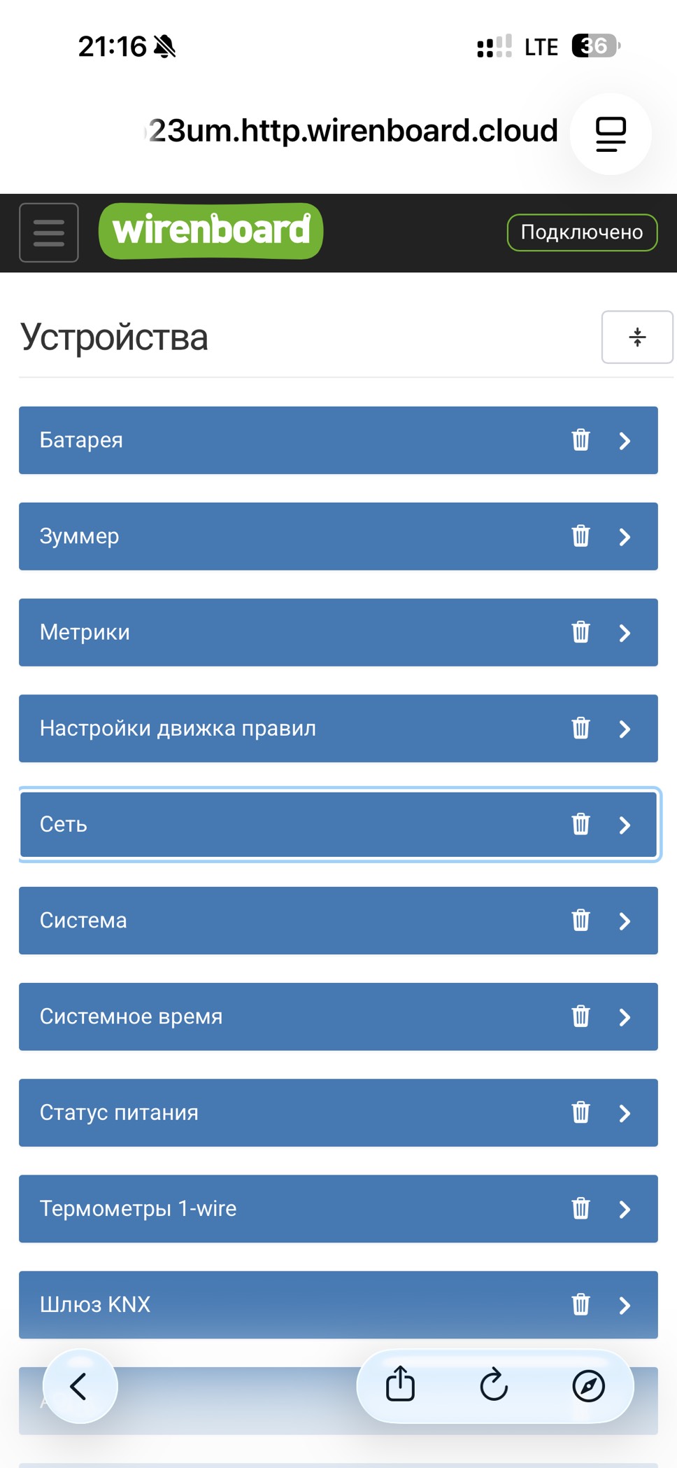

Модуль отображается в конфигурации, но при этом отсутствует в устройствах.
Или я не могу его найти. По инструкции он должен появится в списке устройств.

В устройствах должен появиться виджет wb-zigbee2mqtt — конвертер данных из топиков zigbee2mqtt.
А вы выполняли этот пункт:
После подключения модуля установите на контроллер zigbee2mqtt по инструкции:
