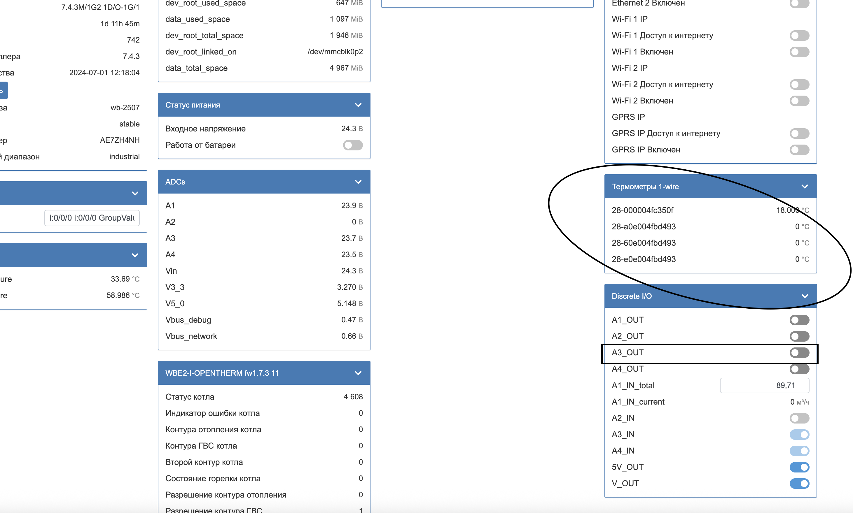

странное поведение котроллера
исчезает датчик 1-ware
но появились фантомные 3 датчика
при перезагрузке контроллера включается A_OUT3 ??? в правилах ничего нет
в данный момент подключено 2 датчика 1-ware
один датчик к порту w1 контроллера
второй датчик к модулю в mod out 2 - web2-I-1wire v4.0. (этот датчик пропадает через некоторое время непрерывной работы контроллера, примерно через неделю ±)
