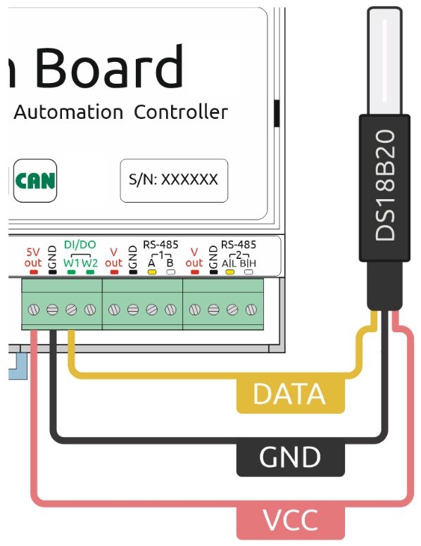

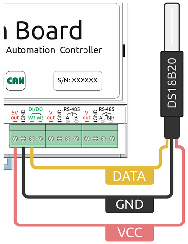

Его можете подключить к порту контроллера 1-Wire. Подробнее в инструкции.
