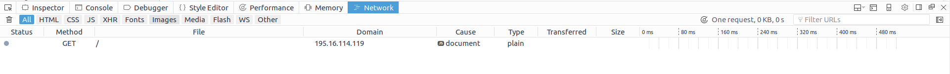

При попытке подключиться по ssh спустя больше чем минуту получаю:
local@local-VB-UM-16-04:~$ ssh 78.25.116.64
Connection reset by 78.25.116.64 port 22

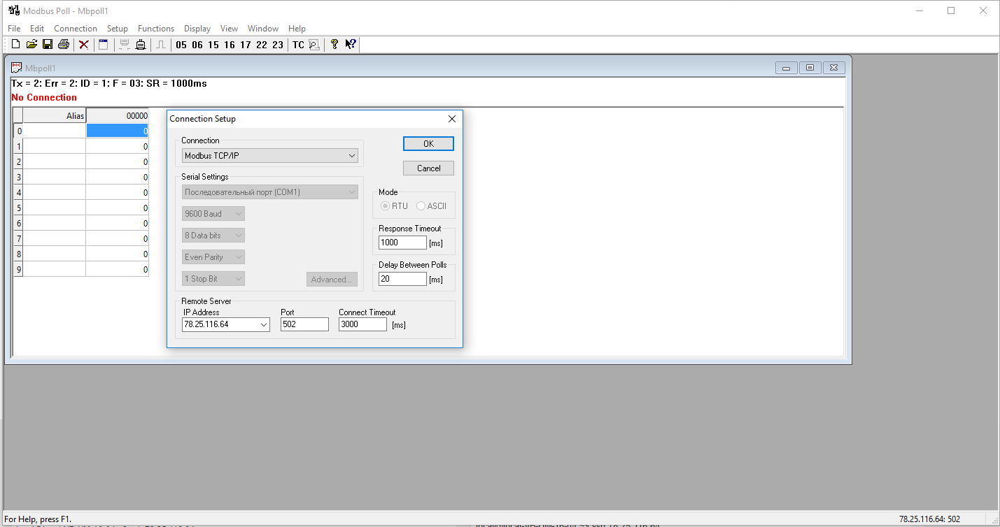

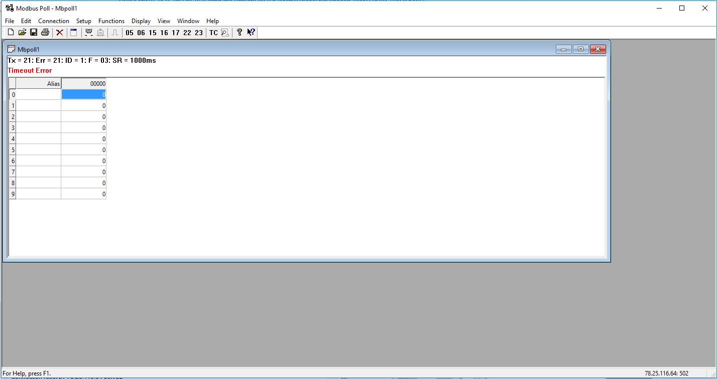

при попытке подключиться по 502:
получаем timeout error
на веб интерфейс тоже зайти не получается.

При попытке зайти по телнет все проходит успешно, тк я понимаю телнет просто садится на порт и все. дальше он не пытается получить ничего от wirenboard.
А вот при попытке подключиться например через ssh или по http к веб-интерфейсу, он долго думает, и только потом отваливается по таймауту, в случае для htpp он посылает туда запрос GET
и ждет ответа пока не отвалится по таймауту.
Прошу помочь в разрешении данной проблемы
