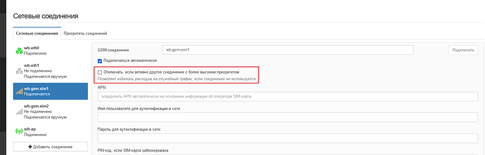

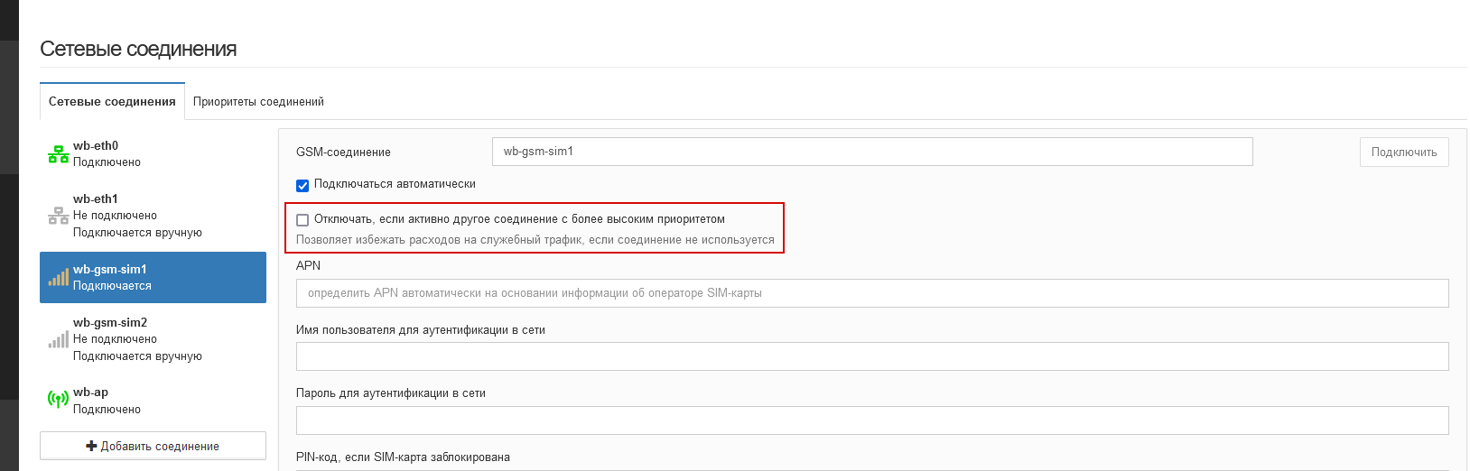

Где-то около месяца назад 3G модем перестал устанавливать соединение.
5 января доставал карточку из контроллера чтобы активировать доступ в приложении в личный кабинет (выключал контроллер, вытаскивал симку).
После этого модем перестал соединяться.
Звонил в поддержку мегафона, там подтвердили, что с их стороны каких либо блокировок/ограничений нет.
В чем может быть проблема?

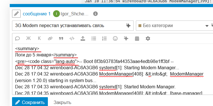

Логи до 5 января
-- Boot 8f3b93783fa44353aae4edb98e1ff3bf --

Хм… странное форматирование, при попытке изменить сообщение оно пишется в html-формате

А что тут должно запускать соединение? Приоритет у него в wb-connection-manager низкий, соединение с более высоким приоритетом есть.
А что это значит?
Я вижу, что после denied было соединение 4 января
Jan 04 16:39:48 wirenboard-AC6A3GB6 ModemManager[408]: <info>  [modem0] 3GPP registration state changed (registering -> home)
Дело в том, что соединение появилось уже позже, 5 января его не было.Мне пришлось прикрутить роутер по-быстрому на хамутах (щит под него еще не собран), без него я не мог зайти на устройство, кроме как через дебаг порт (а кабеля пол рукой не было).
Вы хотите сказать, что если отключить езернет шлюз или повысить приоритет, то модем соединится?
Я так понимаю для этого должна стоять вот эта галочка, а она у меня снята
