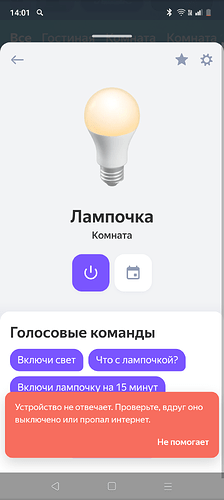

Добрый день, все роботала отлично
Последний дней нет свази Яндекс дом с подряд, устройство видеть добавляет но потом нет звази

Тама значки online зилионы цвет, мы только подлучили месяц назад Умный дом, добавить устройство Зигби

WB7, никаких изменений не вносилось, настройки сети не менялись, Интернет на WB7 есть. Интересный факт, статус части нод “online”, части “offline”, хотя настроены они все на один аккаунт Яндекса-Алисы.Причем это даже с типом ноды не связано. Просто в рандомном порядке часть на связи а часть нет. Перезагрузка WB7, роутера не помагает.
В общем мне кажется я разобрался в чем проблема. Господа из Nodered_home решили монетизировать свою Ноду. Теперь свыше 5 устройств нужно платить 199р/мес. Соответственно 5 устройств работает, а остальные отвалились.
