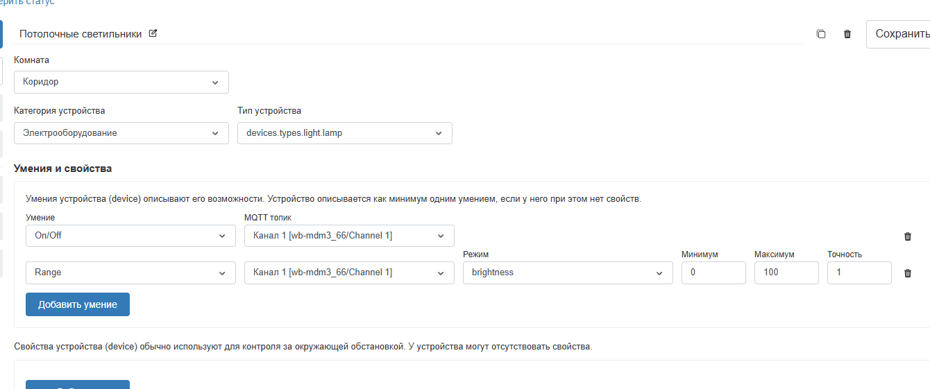

Алиса включи свет... 1%
Включает его на 1% яркости, при том, что выключен он был при 100%.
Диммер wb-mdm3. Настроенно в Алисе on/off и brightness. Прошивку вчера обновил.

Точнее даже так - выключает свет на 1%. То есть если я после выключения света Алисой включаю его в веб, то он включается на 1%.
PS
Ещё раз проверил - даже если выключить свет в вебе на 100%, включит Алиса его все равно на 1%.
Прошу проверить.
Благодарю.

Рекомендую настроить согласно скриншоту. При установке channel 1 в умении on/off WB-MDM действительно ведёт себя так, как вы описали.
Информацию передам разработчикам.
Спасибо, так вроде работает.

K1 выключает канал и включает с тем же уровнем яркости.
Channel 1 - регулирует яркость канала.
Так это ожидаемое поведение. on/off это 0/1. При включении в Channel передается 1. Не вижу противоречий.
Тут только либо проверять типы каналов, и/или запрещать использовать один и тот же топик в нескольких умениях.
При вЫключении яркость также устанавливается на 1%. Так что противоречие видимо все таки есть.
