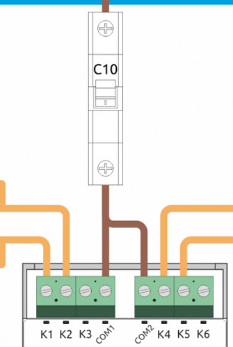

Подскажите пожалуйста какого номинала автоматический выключатель подключить перед релейным модулем? Просто смотрю по схеме, там автомат С10, но 10А идет же на каждый канал реле, может я что-то не понимаю
Количество и номинал (как и тип) автоматов зависит от нагрузки и рассчитывается обычным образом для защищаемых цепей в каждом конкретном проекте.
То что для демонстрации выбран номинал 10A и характеристика C - не значит что именно такой и нужно примняить.
То есть, я правильно понял, что допустим если на каждом из 6 каналов ±10А, то я беру автомат исходя из этого, то есть 60А?
Если все защищаемые элементы цепи (проводники) после автомата на 60А номиналом на этот ток - да, конечно.
