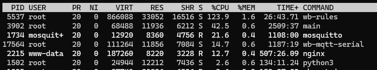

Пришло время взяться за написание правил для правильного расчета токов, мощностей и энергий. Написал правило, в котором создаю новое виртуальное устройство с указанием всех электрических параметров со счетчика WB-MAP и там же в модуле перемножаю на нужный коэффициент. В итоге все работает замечательно, но если создать таких виртуальных устройств примерно 10 штук, то очень грузит процессор! А если создать больше 10, то сервис wb-rules вообще зависает и сыпет ошибки:
 ERROR: [wbgo_mqtt] MQTT token wait timeout: *mqtt.PublishToken (&{{{{0 0} 0 0 {{} 0} {{} 0}} 0xedd380 <nil>} 62100})
Коротко по модулю - просто тупо на каждый передаваемый контрол создается отдельное правило с whenChange. Сам модуль прикладываю в zip-архиве.

Сейчас у себя немного потестировал вызовы функций с моим модулем:
Описание Нагрузка процессора, %
Без функций 16-18
1 функция вызова 22-25
2 функции вызова 29-32
3 функции вызова 38-42
3 функции вызова и отключенный счетчик 5-8
Т.е. один вызов функции съедает в среднем 8% процессора. Получается да, 26 правил на один вызов функции для однофазной нагрузки. Но правила для meta #error наверное можно в счет не брать, т.к. вообще не отрабатывают из-за отсутствия ошибок.
И странно, что при физически отключенном счетчике wb-rules вообще практически перестает потреблять процессорное время, хотя даже правила удалял с его участием. Т.е. в папках wb-rules и wb-rules-modules всё пусто и счетчик подключен к шине - 12-16%, как только счетчик отключаю от шины - 3-6%.

публикует рандомные значения в топики. Пару раз в секунду. И заметил то что производительность движка правил сильно уменьшилась.
Этот скрипт ппотребляет недоспустимо много ресурсов.
Отдал его разработчикам, описав багом. Жду результата.
Чтобы убедиться, что не в модуле дело. Написал правило бессмысленное и беспощадное. Просто в ручную создал 13 штук whenChange с передачей параметра в виртуальное устройство. Ситуация такая же, примерно 6% ресурсов процессора отнимает данный скрипт.

То есть - какие-то (подозреваю что многие но по чуть) изменения в движке правил вызвали деградацию производительности.
Отдал разработчикам, жду.
