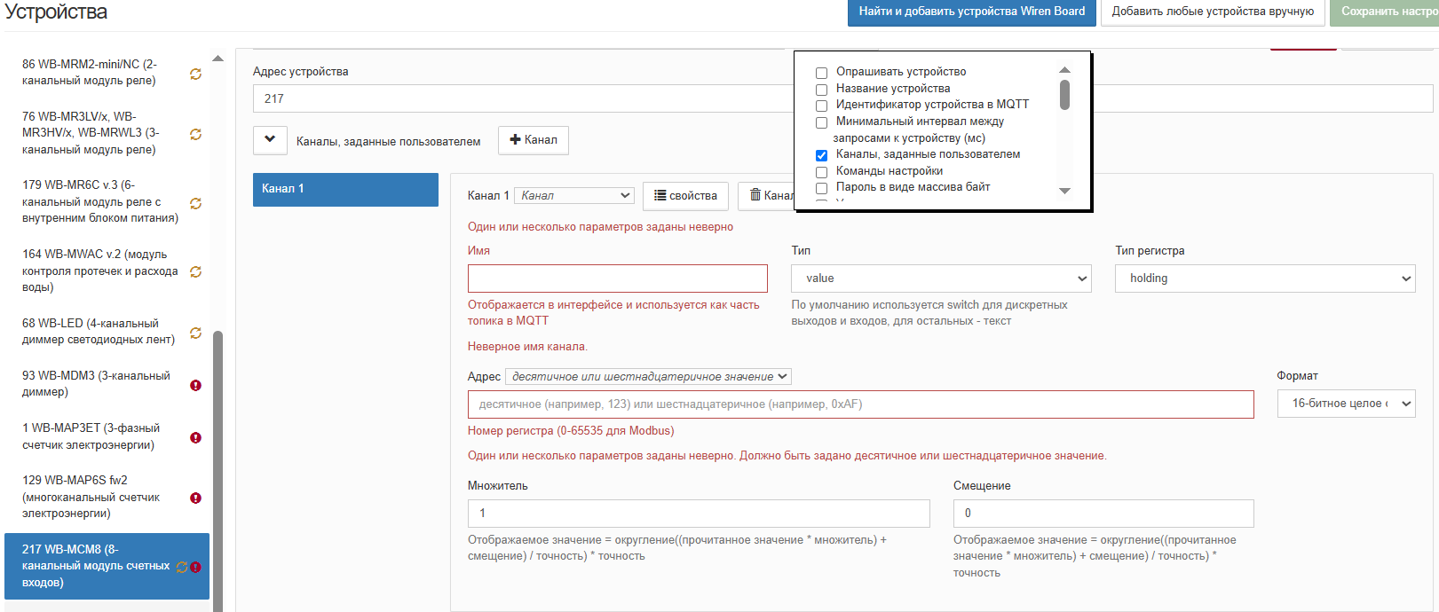

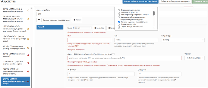

Можно реализовать пересчёт значений с помощью wb-rules, например в виртуальном устройстве.
Также можно добавить нужный регистр как “канал заданный пользователем” и там настроить множитель
Чтобы определить регистр см. карту регистров

вариант с “канал заданный пользователем” выглядит изящнее

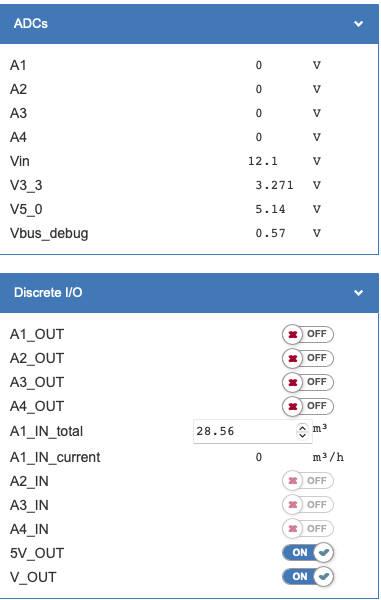

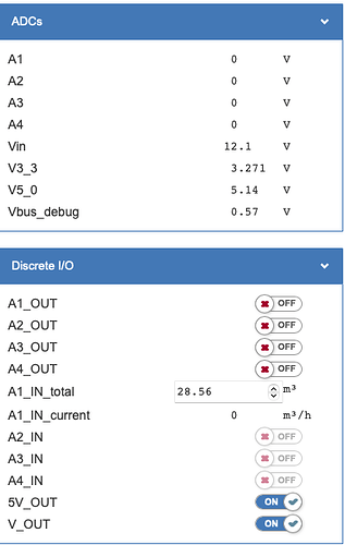

Вот простой жизненный пример, стоит газовый счётчик, заведён на A1 самого контроллера и вход настроек на water, но считает газ с ценой 100 тиков = 1 куб. Порядка 5 месяцев зимой и осенью не сверял реальные показания с тем что насчитал вход и увидел, что контроллер насчитал +300 кубов к реальности… (тут можно рассказать про плохие провода, наводки, подтяжку резистором и прочее - мы эту тему несколько лет назад поднимали, но проблема в контроллере. на столе лежит новый 8.5 где вход настроен аналогично, ничего не подключено вообще и он постоянно что то считает… за 6 недель на столе насчитал 25.34 куба как то) - поэтому этот вопрос не трогаю от слова совсем, а интересует вопрос коррекции значений в mcm8 (да и других модулях со входами), т.к. расхождения будут и природа их не важна, важно иметь возможность быстро и удобно актуализировать значения.

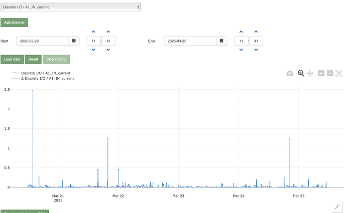

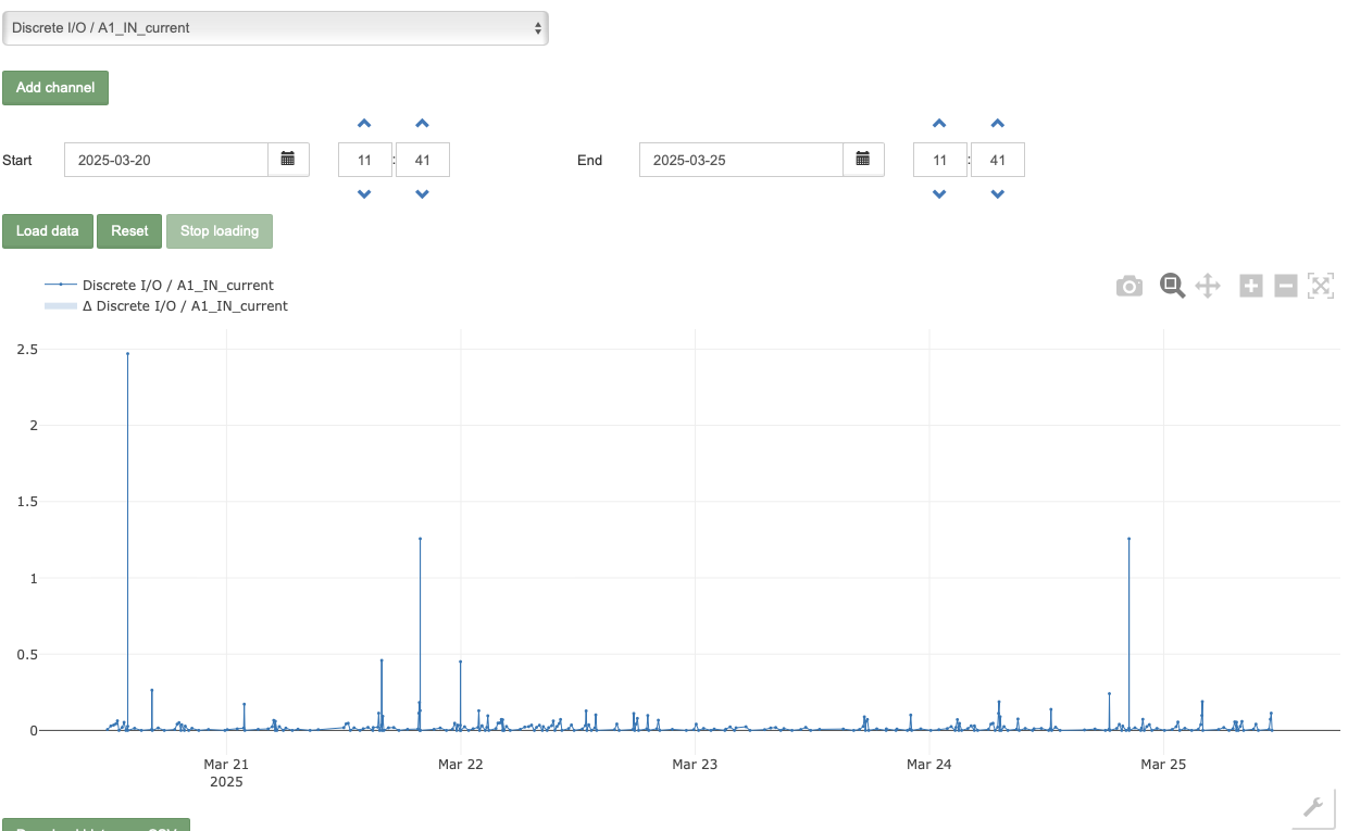

вот на столе 8.5, к AI - ничего не подключено вообще, но что то считает

Подскажите, а такое только с A_IN происходит? Со входами WB-MCM8 было такое?
