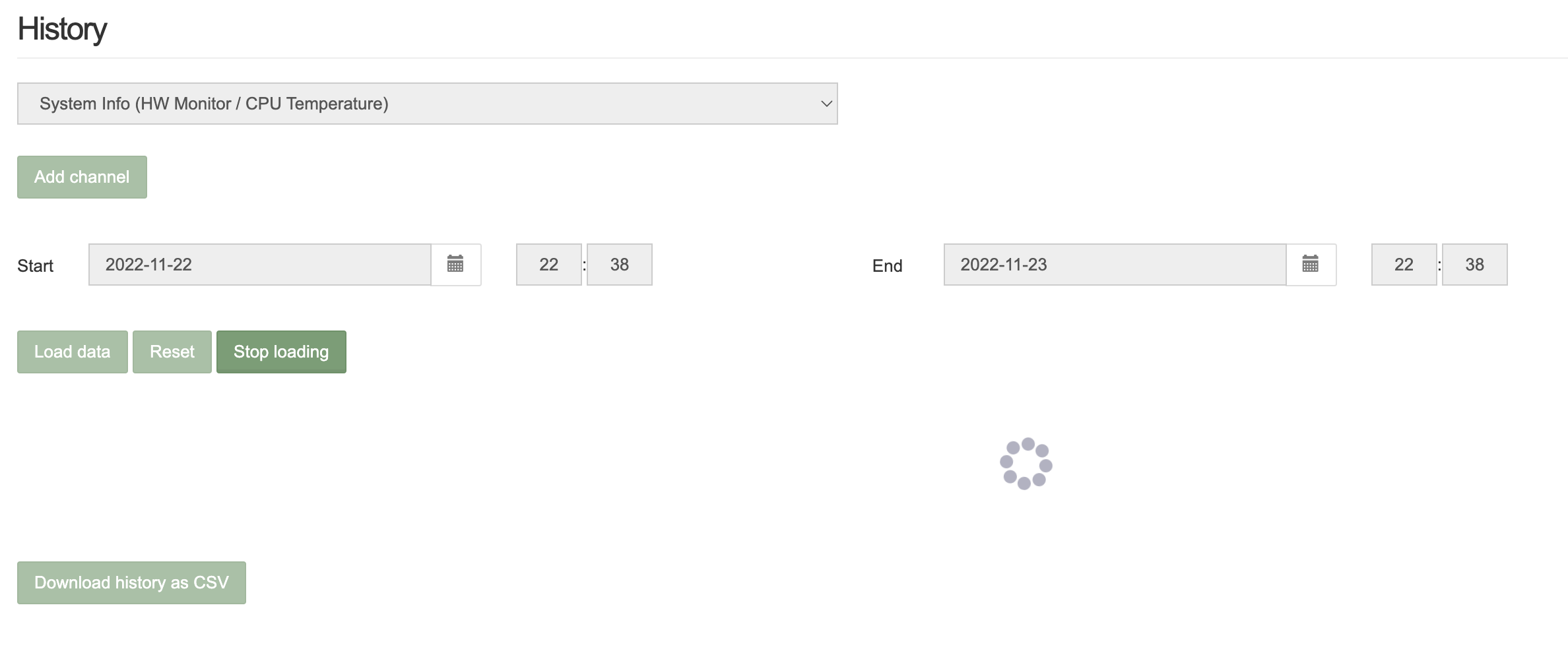

Это и были логи после перезапуска. В UI вот так:

Видно что сервис - работает. Есть ли в базе данных сами данные?
Подскажите пожалуйста, как это проверить? Через Web UI ничего не открывается.
висит, ничего не извлекает:

Предполагаю что БД повреждена, не было ли отключений питания? Остановите wb-mqtt-db и перенесите все файлы из /var/lib/wirenboard/db/ в другой место. Ну или удалите их, если в истории нет особо важного.
После перезапуска сервиса - должна создаться новая база.
Остановил, удалил базу, запустил, новая база создалась, но ничего не поменялось, сервис так и не отвечает
Dmitry_Matsnev:
Не отвечает - при каких действиях? В самой базе что-то есть? Ее размер меняется?
Остановите сервис и запустите wb-mqtt-db в консоли, с дебагом пожалуйста.
Действия после запуска:
Спойлер
wb-mqtt-db-cli --limit 10 --timeout 10 "hwmon/CPU Temperature"

Размер базы не растет:
Спойлер
итого 108
-rw-r--r-- 1 root root 4096 ноя 24 18:26 data.db
-rw-r--r-- 1 root root 32768 ноя 24 18:26 data.db-shm
-rw-r--r-- 1 root root 70072 ноя 24 18:26 data.db-wal
Запустил с консоли с дебагом, вывод прилагаю
log1 (2.8 МБ)
При запуске с консоли размер базы немного вырос.
Подождал пару часов, снова удалил базу и запустил сервис. Он стартанул, логи:

Отлично, тут запускается как и должен.
Ну, базу снова удалять в общем не обязательно, но сами данные в нее пишутся? Если из в веб-интерфейсе в “истории” посмотреть?
Нет, неверно. Обратите внимание, что после “INFO: [mqtt] subscription succeeded (message id 10)” не появляется потом строчки “INFO: [mqtt] subscription succeeded (message id 13)”, как это было в последнем запуске. После запуска в консоли сервис так и не отвечал, Web UI не работал, остановить сервис удалось только путем “kill -9”
Сейчас всё работает, как и должно, после последнего запуска см. моё предыдущее сообщение. Что это было - непонятно.
Я имел в виду - после удаления базы.
Но да, у меня не воспроизводится, пока считаем поврежденной базой. А сам файл удален или перенесен?
Если он сохранился - можете его дать, проверю?
К сожалению не сохранилась база, удалил…
